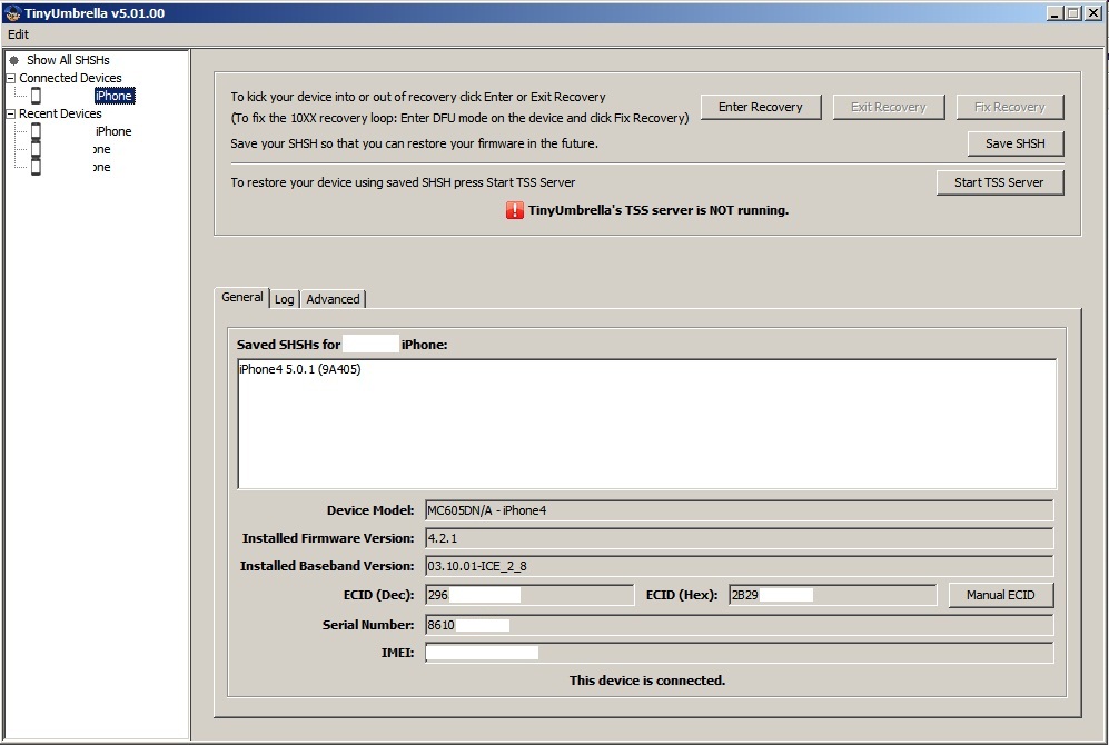

Hallo Leute,
wollte grad die SHSH vom iPhone meiner Mum sichern bevor wir ein Update aufspielen. Sie hat noch unverändert die 4.2.1 drauf ohne JB.
Hab dazu die Anleitung genutzt und mir die aktuelle TU runter geladen - aber es klappte nicht.
Habe es auch mit älteren TU versucht, ebenfalls ohne Erfolg. Hat einer ne Idee woran das liegen könnte?
Was klappt nicht? Die 5.0.1-SHSH wurde doch offensichtlich gespeichert? Hattest du früher schon mal SHSHs dieses Geräts gesichert?
Nee, war heute das erste mal mit den SHSH bei dem Teil.
Mit der 5.0.1 ja, aber was ist mit den anderen?
Bei meinem alten hatte ich gesehen auf was für Versionen ich zurück gehen kann, like HIER.
Die anderen werden nicht mehr signiert und können nicht mehr gesichert werden.
Da die 4.2.1 noch auf dem iPhone ist, müsste man die 4.2.1-SHSH noch mit iFaith sichern können, aber damit kenne ich mich nicht aus.
Ok, probier ich mal - Anleitung gibts ja auch hier. Will das Gerät auch nur bis max. 4.3.5 updaten. Irgendwann geht es in meinen Besitz über Lol und ich möchte dann zurück auf die 4.3.3 wegen UT JB.
Das wird aber nicht gehen, weil du keine Chance hast, eine 4.3.x-SHSH zu bekommen. Wenn das mit iFaith klappt, kannst du später wieder auf 4.2.1 zurückgehen, oder aber auf die jeweils aktuellste 5.x.
Hmm, also ich krieg es jetzt auch nicht mehr von der 4.2.1 auf 4.3.3 um mir dann die SHSH sichern zu können?
