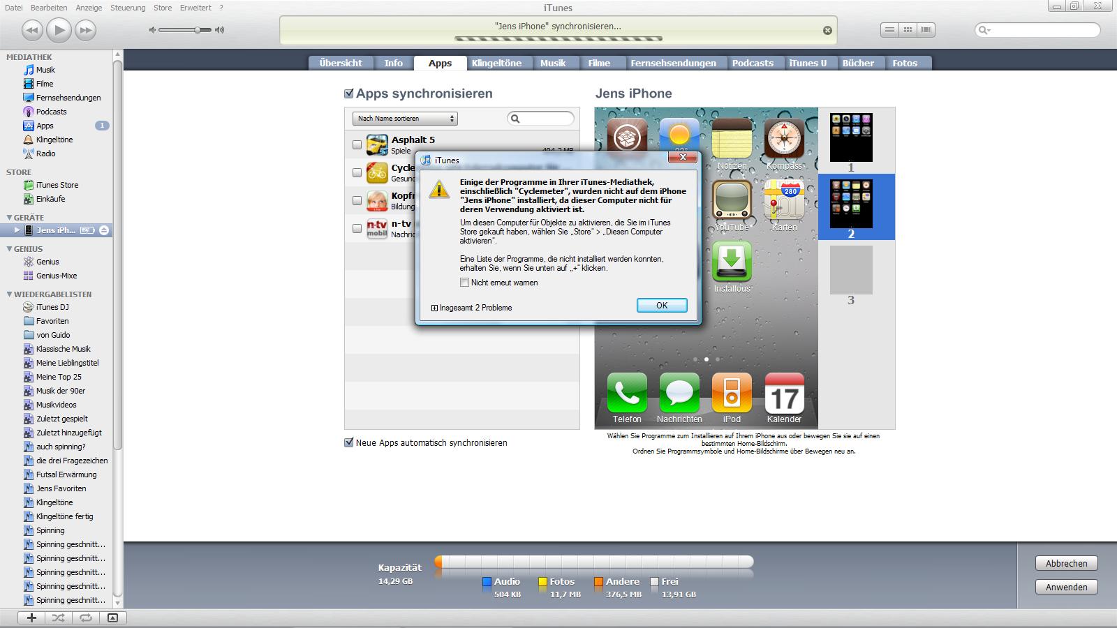

Anbei das Problem als Sceenshot. Das kommt immer wenn ich apps und Filme synchonisieren will. Wann ich dann auf PC aktivieren gehe kommt die Meldung: Dieser PC ist schon aktiviert. Sie haben einschießlich dieses PC einen PC ihrer möglichen 5 aktiviert.
Starte mal iTunes und aktiviere Deinen Account. Danach beendest Du iTunes.
Dann löscht Du die beiden VERSTECKTEN* Dateien im SC Info ordner
Bei XP:C:\Dokumente und Einstellungen\All Users\Anwendungsdaten\Apple Computer\iTunes\SC Info
Unter Vista und Win7: C:\ProgramData\Apple Computer\iTunes\SC Info
Danach Computer und iTunes neu starten, aktivieren und dann sollte es klappen.

Wahnsinn, dass klapppt ja jetzt. Woher weiß man sowas. Ist ja voll der Hammer. Da wäre ich nie drauf gekommen. Vielen Dank. Das ist ja super schön.
Vielen vielen Dank nochmal.
