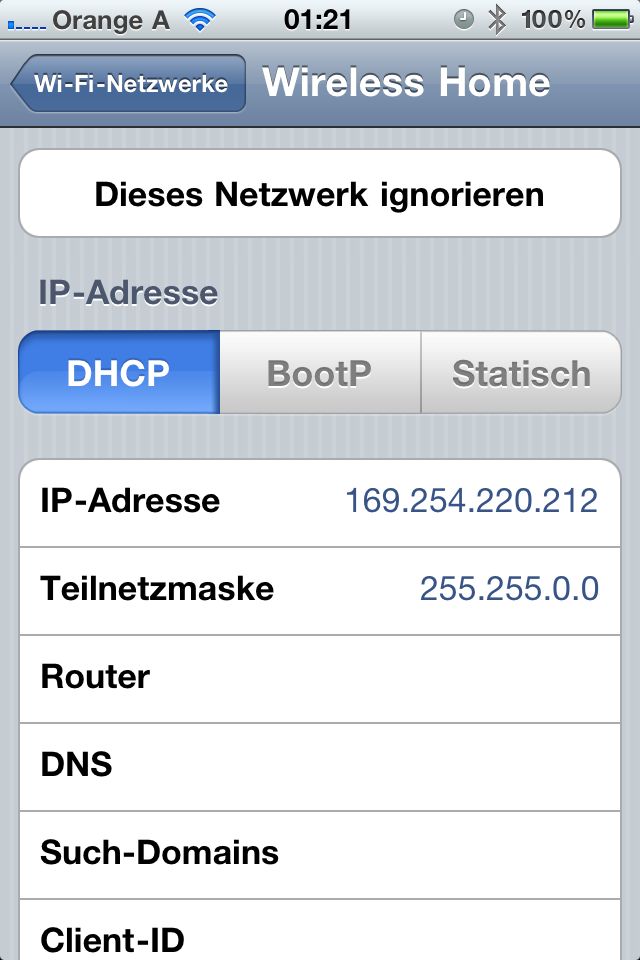

Ich hab da nachgeschaut und es stimmt, da steht plötzlich eine IP und eine Teilnetzmaske-Adresse drinnen, obwohl ich nie etwas eingegeben habe. Beim alten iphone ist da nie etwas gestanden.
Ich habe den Ratschlag beherzigt und Cache, Cookies, Verlauf gelöscht, aber leider ohne Erfolg. Unter DHCP stehen unverändert eine IP-Adresse u. Teilnetzmaske.

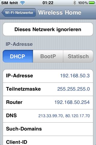

Ich hab jetzt noch etwas beim (alten) iphone entdeckt (dort funktioniert das Internet problemlos):
Eingetragen sind nicht nur ip-Adresse mit 192.168..... und Teilnetzmaske, sondern auch Router-Nr. und 2 DNS Nummern.
Beim iphone 4 geht das irgendwie nicht automatisch.

je länger ich so dahingrüble, desto eher komme ich (ohne jegliches Basiswissen) zum Entschluss, dass vermutlich die (automatisch) vom iphone 4 vergebene ip-Adresse schlichtweg falsch sein muss, zumindest wenn man die Einstellungen beim iphone 3gs und iphone 4 vergleicht. Beim einen funzt´s, beim anderen nicht.
Es stellt sich nur die Frage, warum gibts beim iphone 4 keine richtige Nummern automatisch?!?
Das sind die Einstellungen auf iphone 3gs:

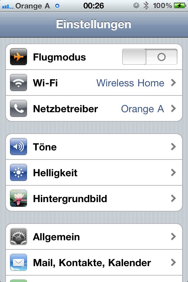

und das die Einstellungen auf iphone 4, wobei ich mittlerweile "mobile Daten" bewußt ausgeschaltet habe:
Kann es sein, das du bei der Airport den Filter für Mac Adressen gesetzt hast? Das würde einiges erklären.
Auf deinen Bildern ist das iPhone 4 nämlich nie im WLAN verbunden, dann würde das WLAN Symbol oben erscheinen.

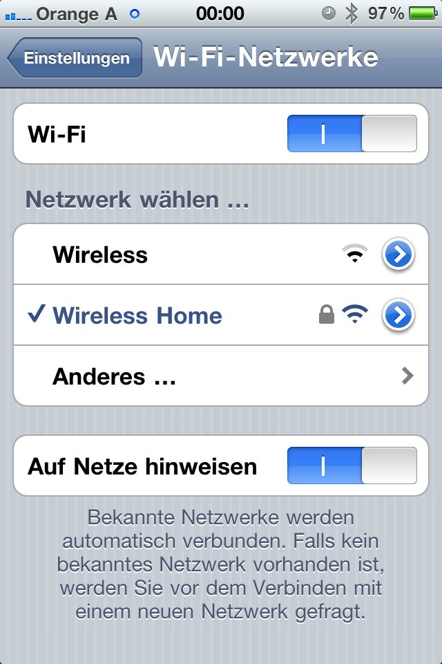

Was mich wundert ist, dass du 2 WLANS angezeigt bekommst. Einmal Wireless und dann Wireless Home. Hast du IPv4 in Benutzung? Im letzten Bild bist du auch im WLAN verbunden, funktioniert da der Zugriff aufs Internet?

Bei einer meiner Abbildungen (iphone 4) sieht man allerdings eine aufrechte wlan-Verbindung (wlan-Symbol), nachdem ich bewußt im Menü "Netzwerk" den Punkt "Mobile Daten" ausgeschaltet habe. Ich hab wie gesagt selbst bei Verbindung keine Verbindung ins Netz. Aber ich werde alle Punkte zu Hause nochmals durchprobieren.

die ipadresse 169.254.x.x ist eine systemip. diese wird durch das system vergeben, wenn das iphone keine ip beziehen kann. d.h. dass das iphone den router erkennt aber keine ip erhält.
ich würde den router neu booten. eventuell hilft das weiter.
eventuell würde ich auch mal schauen ob du beim router dhcp eingeschaltet hast. dies muss zwingend aufgeschaltet sein, wenn das iphone selber eine ip erhalten soll.
