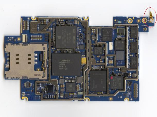

ich habe gestern mein iPhone 3g zerlegt, um die Rückseite auszutauschen und um das Glas zu reparieren.
Nach dem zusammenbau hab ich feststellen müssen das der Home-Button keine Funktion mehr hat. Ich habe noch ein 3g zum Test hinzugezogen:
Der Display incl. Home-Button von dem reparierten Gerät funktioniert bei dem anderen 3g tadellos. Ich hab dafür das reparierte Display an das funktionierende iPhone angeschlossen.
Dann hab ich von dem iPhone, welches funktioniert, das Display in das reparierte Gerät eingebaut - auch dort ging der Home-Button nicht.
Daher tipp ich auf das Mainboard. Mir ist dann aufgefallen das ein Kontakt nicht so ist wie bei dem funktionierenden iPhone aussieht. Glücklicherweise hab ich bei Google ein Bild von einem Mainboard gefunden, bei dem der Konkakt genauso aussieht.
Bitte helft mir!!! Yawn
Wenn auch der Homebutton des funktionierenden Gerätes nicht im reparierten Gerät funktioniert, kann es eigentlich nur daran liegen, dass das Flexkabel des Dockconnectors nicht richtig mit dem Logicboard verbunden ist. Mach nochmal das Kabel ab und guck, ob Staub oder ähnliches zwischen die Verbindung gekommen ist.
Sollte das alles gut sein, dann tausch nochmal die komplette Dockconnectoreinheit mit der funktionierenden. Spätestens dann müsste das funktionieren.
Werd ich ausprobieren, vielen Dank.
Trotzdem freu ich mich auf weitere Antworten, für den Fall das es nicht daran liegt.
Und an dem beschädigten Kontakt (wie auf dem Bild rot eingekreist) kann es nicht liegen??
Also am Dock-Connector liegt es nicht, hab den vom funktionierenden iPhone eingebaut...
hmm,
hast du das Display denn komplett im Rahmen "versenkt". Könnte mir nämlich noch vorstellen, dass das nicht 100 prozentig eingebaut ist und so die Kontakte des Homebutton kein Kontakt zur Platine bekommen. Das Gerät laden etc. funktioniert aber?
Der Metallhaken ist ein Massekontakt, der am Chromrahmen anliegen sollte. Ich denke allerdings nicht, dass der mit dem Homebutton zu tun hat. Die genaue Funktion kenn ich aber nicht. Würde mich auch interessieren übrigens Smiley
