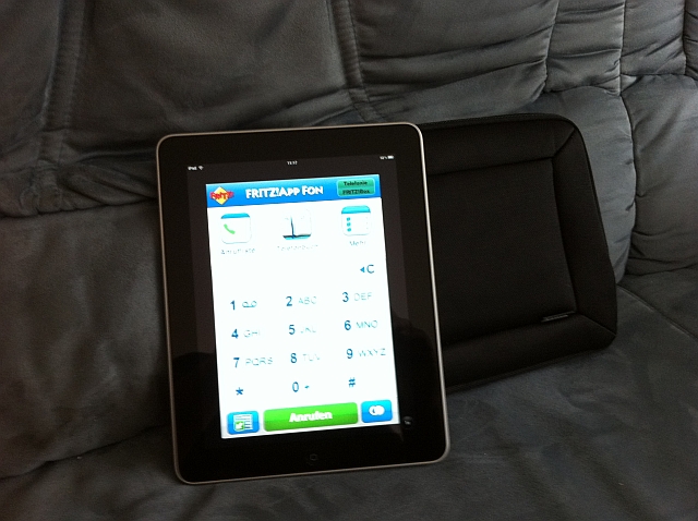

Und Fritz!App Labor ist nicht für das Betriebssystem des iPad (3.2.2) freigegeben.
Dort läuft bei mir das normale Fritz!App.
Auch dort verständlicherweise nicht im Hintergrund wegen fehlendem Multitasking.

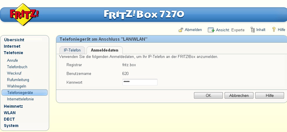

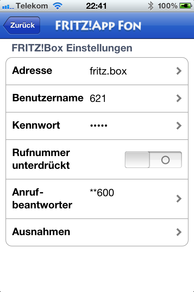

Nimm dir doch mal eine Freeware-SIP für den PC und versuche damit eine Verbindung zur Fritz!Box herzustellen.
Vielleicht liegt es ja an Deinen Nebenstellendaten.
Beiliegend meine Informationen als Screenshot.
Wenigstens die Verbindung zur Fritzbox muss grün sein. Vorher brauchst Du garnicht weitermachen.

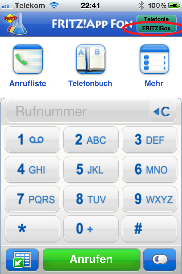

Erst nachdem Deine VPN-Verbindung steht, musst Du das App starten.
Dann sollten rechts oben beide Buttons "Telefonie" und "Fritz!Box" grün sein.
Wenn der Telefoniebutton nicht grün ist, beende das App (auch im Taskmanager) und starte neu.
Dann sollte die Telefonie möglich sein.
