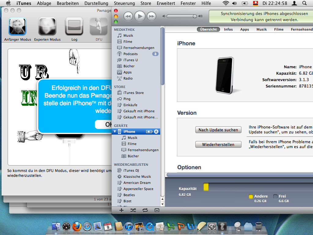

Mein altes iPhone (2008 via e-Bay in den Staaten gepostet) stürzte vor einigen Wochen unvermittelt ab. Obwohl es stets via USB mit iTunes 10.0.1 (22) ansprechbar war, erhielt ich beim Wiederherstellen in iTunes erst die Fehlermeldung 1011 (vgl. https://iszene.com/thread-20669.html ), später brachte ich das iPhone soweit, dass nur noch die Fehlermeldung 1604 kam. Nach vielen Wiederholungen gab ich es auf und versorgte das iPhone enttäuscht in der OVP...
Heute habe ich es wieder einmal hervorgeholt, mit PwnageTool 3.1.5 erfolgreich in den DFU Modus gebracht und dann mit der Custom Firmware 3.1.3 (ohne Fehlermeldungen) wiederhergestellt. Anschliessend synchronisierte iTunes das iPhone und erstellte ein Backup.
Doch während dem ganzen Vorgang blieb der Bildschirm schwarz, also während dem Aufspielen der Custom Firmware und während der Synchronisation. Offensichtlich scheint der Screen kaputt zu sein. Akku tief entladen? Was kann ich noch machen? Kann man diesen Schaden reparieren?
PS: Anbei ein Bildschirmfoto des Macs nach dem erfolgreichen Wiederherstellen.
