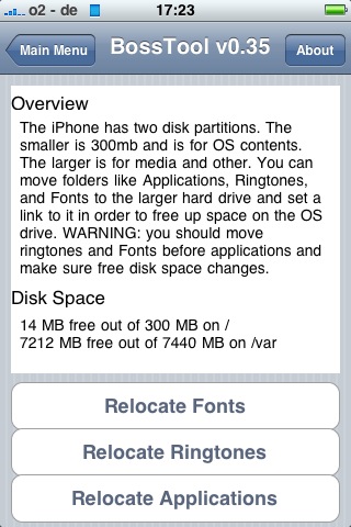

Hab hier maln Screenshot
Wenn man dem BossTool auf deinem Screenshot trauen darf, dann hast du noch nichts verschoben!
Wenn du etwas verschieben willst, dann musst du auf einen der "Relocate xxx" klicken. Kommt halt ganz drauf an, was du verschieben willst. Falls dann eine Auswahl kommt mit "Do it" dann würde ich draufklicken. Kann das bei mir nicht ausprobieren, weils bei mir nichts mehr zu verschieben gibt.
Aber wenn dein Telefon im Moment ja wieder gut läuft, brauchst du ja noch nicht zu verschieben - auch wenn du nicht mehr soviel Platz hast.
Wenn der Platz bald knapp werden sollte, bzw du merkst, dass es wieder irgendwelche Probleme gibt, dann würde ich anfangen etwas zu verschieben.
