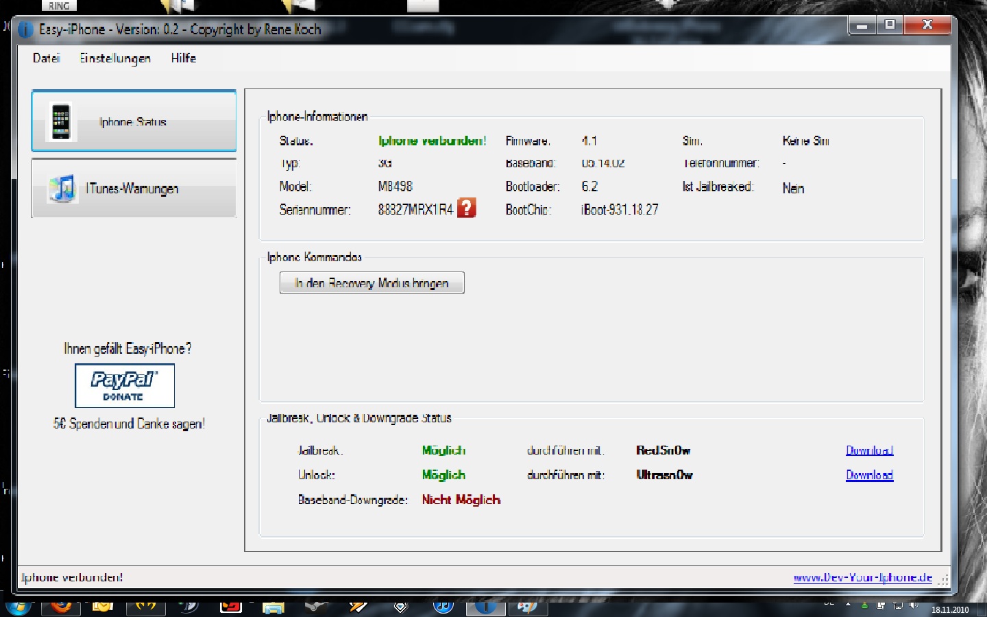

hab hier ein iphone 3g 16g liegen! Es wurd dummerweise von der Besitzerin geupdatet auf 4.1. hat jetzt 6.2 und 05.14.02 drauf !
Die Model Nr ist: A1241 und dir Model nr : A498ZP
das ZP steht für hongkong und steht unter Simlock frei !
Komischer weise lässt sich das iphone nicht aktivieren.
iTunes gibt immer die Meldung aus : Wir haben ein problem mit ihren Iphone festgestllt bitte melden sie sich beim Support..
was auch immer das heissen soll.
Im moment ist 4.1 orginal drauf hab schon 4.1 custom
3.1.2 und 3.1.3. orginal sowie custon drauf gemacht! Ich weiss das 6.2 und 05.14.02 nciht unlockbar sind! Aber laut foren meinung sollte dieses hand kein sperre enthalten!

Hast du Zugriff auf das Menü des Gerätes?
Wenn ja dann vergleiche mal Seriennummer und IMEI die du unter Einstellungen-Allgemein-Info findest mit den Angaben auf dem SIM Kartenhalter.
Ich tippe mal dass die unterschiedlich sind und irgendjemand aus 2 unterschiedlichen Geräten (schwarz, weiß ?) eins gemacht.

die nummer stimmen überein ! hab gerade mal neugeschaut ! ich kann auch die nr posten wenn dir das was hilft !
Fortsetzung morgen... hab heut leider keine Zeit mehr.
Hast du ein schwarzes oder weißes Gerät?
schwarz 3g 16 gb

Hab jetzt mit Appel gesproche!!! Sehr lustig die SR-Nr gilt alt inaktiv und die IMEI-Nr gibt es garnicht! Nach 30 min gespräch hat sich jetzt erstmal rausgestellt das das Handy aus Australien kommt und nicht aus HongKong! Dann hat sie meine Telefonnr an ihren Chef weitergegeben der micht bald möglichst zurück rufen wird ! Die Frau am Telefon war irgendwann voll verwirrt weil sie nicht wusste was sie machen soll Smiley

Laut Apple aus Australien <-> laut Modelnr. aus Hongkong ????
Wohl doch was vermischtes im Spiel, oder?
Wenn dem so ist, wird es wohl eher schlecht aussehn. Dann hat bestimmt irgendein chinesischer Hobbybastler aus 2 Teilen 1 gemacht. Problem ist nur dass zu dem selbsterstellten Teil kein Serverprofil bei Apple vorhanden ist bzw die Kombination aus Seriennummer und IMEI am Apple Server abgewiesen wird.

Also iphone wurde aus 2 zusammen gebaut ! Apple kann da wenig machen hat mir aber nahe gelegt ein jailbreak unlock durchzuführen! was aber leider nicht möglich ist wegen dem 05.14.02 !
