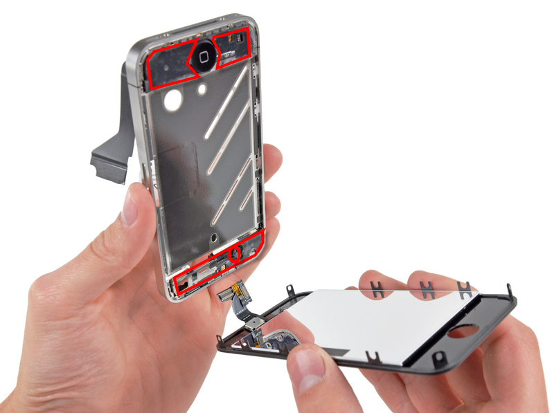

Also hier hat es im Original Klebstreifen:
- [Bild: iPhone4-Kleber.png]
Und in diesem Filmchen, könnt Ihr sehen, wie sie weggepellt werden:
- http://www.youtube.com/watch?v=umWofvpzQ4E --> 7:45
