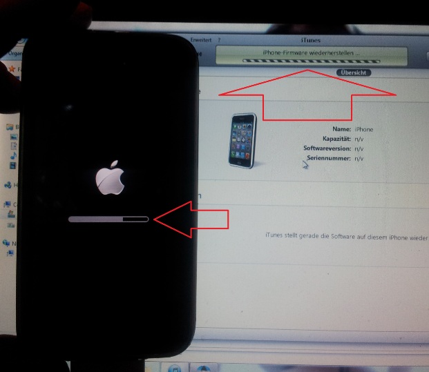

Moin!
Ich bin im Besitz eines defekten IPhone 3GS
Es zeigt beim starten erst das Apple Symbol und dann soll ich es mit iTunes verbinden (Bild 1     )
Wenn ich es dann Wiederherstellen will, bricht es nach 3/4 des Ladebalken     mit dem Fehler Code (1) ab und schreibt, auf dem Rechner bei iTunes, dass es nicht Wiederhergestellt werden kann.
Nun schraube ich es auseinander und trenne es vom Akku und wenn ich es dann Wiederherstelle klappt alles und es wird komplett Wiederhergestellt, aber nach dem nächsten neustart geht es mit Bild 1     wieder von vorne los...

Geh in den dfu Modus.
Jailbreak Freak
Ach von dort das gleich..
Power und Home 12sec. danach nur Home bis der Rechner was erkennt und das Display schwarz bleibt.
Sollte glaube ich der DFU sein, wenn ich richtig liege

So,
Anfangs hatte ich weiter Probleme (meistens Fehler 1600)!
Habe es nun aber wohl hin bekommen.
Mit Sn0wbreeze die CFW 4.1 erstellt, dann mit iTunes wiederhergestellt und danach mit redsn0w gejailbreakt (wegen aktivierung).
