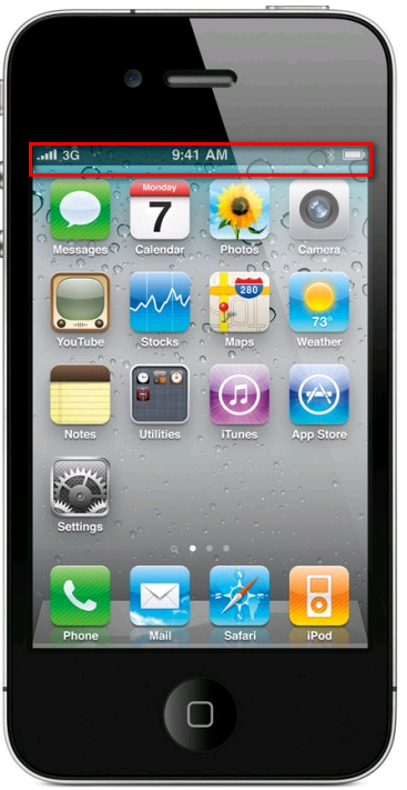

Nach einer Displayreparatur funktioniert der Touchsrceen in folgendem Bereich nicht mehr:

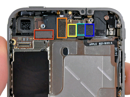

Ich vermute, dass evtl. ein Konnektur nicht richtig fest sitzt. Kann jemand sagen, welcher Konnektor für diesen Bereich zuständig ist?
Das ein bestimmter Bereich nicht funktioniert, hat mit keinem Connector zu tun. Der Anschlussconnector steuert den kompletten Touch. Ich will damit sagen, dass man den Touch nicht in verschiedene Bereiche teilt. Es scheint, als wenn dort etwas defekt ist.
Was hast du denn dort für ein Problem? Kann du die Statusbar nicht mehr herunterziehen?
Hattest Du das Flachbandkabel beim Einbau eingeklemmt. Denke hast es dabei beschädigt
(06.06.2012, 18:37)Borni67 schrieb:  Hattest Du das Flachbandkabel beim Einbau eingeklemmt. Denke hast es dabei beschädigt
Hatte es zuerst leicht eingeklemmt Sad
