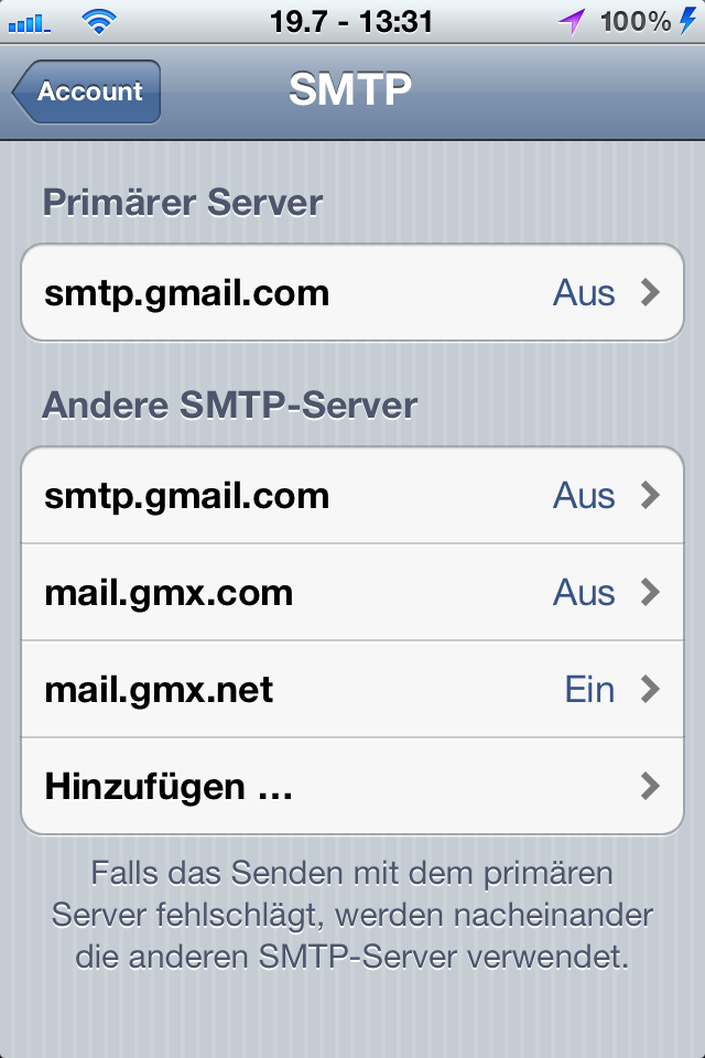

Erstmal herzlichen Dank an alle, die hier Vorschläge posten.
@Olli
Ich habe das jetzt exakt so durchgeführt, wie Du vorgeschlagen hast.
Siehe auch den angehängten Screenshot.
(Der neu eingerichtete GMX-Account ist der letzte in der Liste "mail.gmx.net")
Ohne Erfolg.
Liest hier eventuell jemand mit, der ebenfalls von einem Gmailkonto abruft, jedoch mit irgendeinem anderen SMTP sendet?
Dann könnte man eingrenzen, ob es sich um einen Bug in Mail.app oder um einen bei GMX handelt.
Oder wie würdet ihr weiter vorgehen?
Das muss doch zu knacken sein.
iP 12 Pro Max | MBP M1 2020 (beide mit dem jeweils aktuellsten OS)
Hier noch zwei Screenshots:
