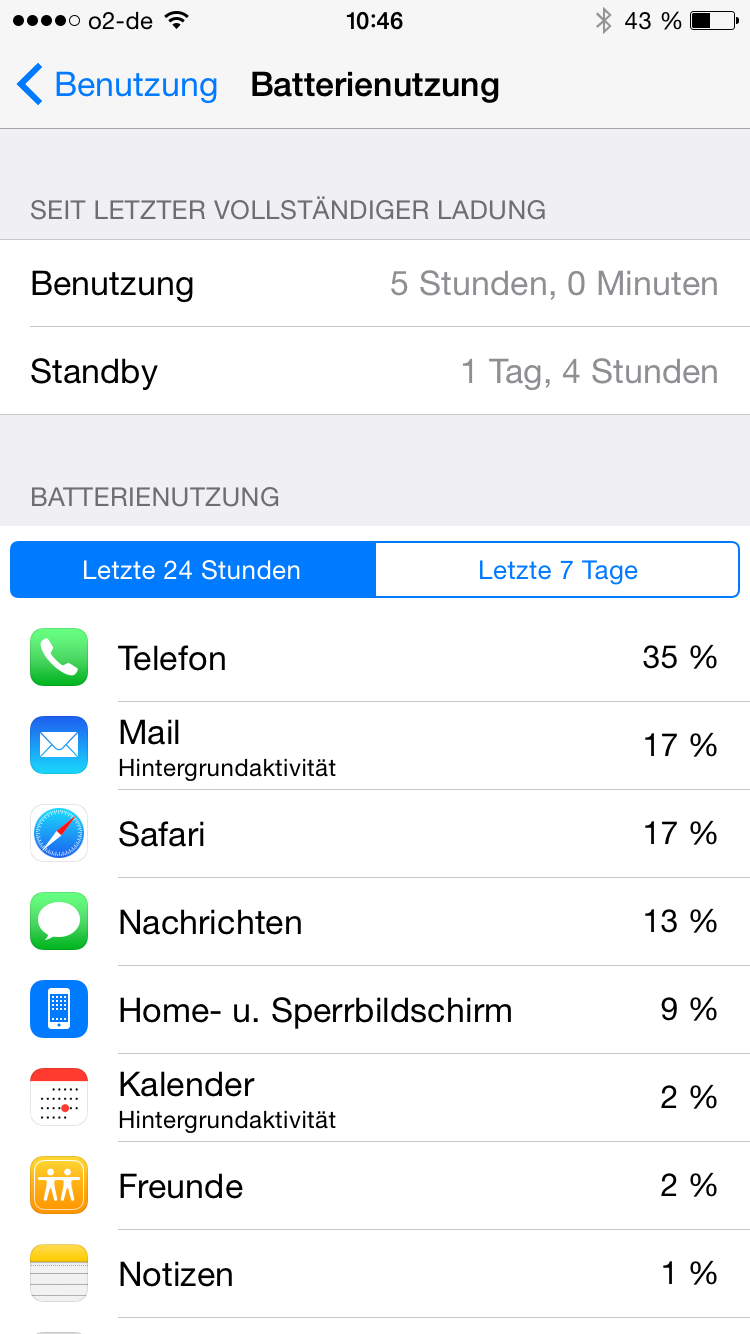

@KycoZ Jepp so ist es. Das ist der prozentuale Anteil am Verbrauch und nicht der absolute Verbrauch selber.
Je mehr man an dem iPhone "rumspielt", desto geringer ist der Anteil für den Sperr-/HomeBildschirm. Bei mir sind es nur 9 %.
