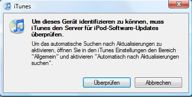

Ist es normal, dass die folgende Meldung kommt, wenn ich das Phone im DFU starte. Diese Meldung kommt vor dem Popup wegen dem Wartungszustand des Phones.
@DeadEye
Ja das ist normal

Das half leider auch nicht Sad
[/quote]
die Meldung ist normal, und ja weiter machen Biggrin
