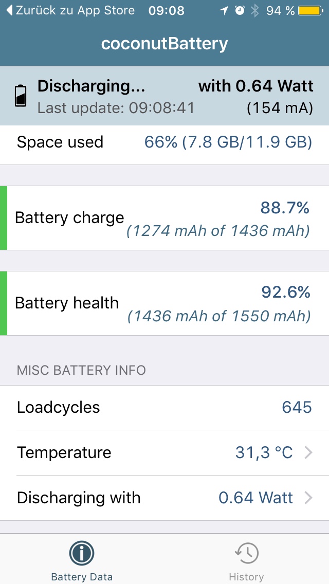

Mit 4h36min Benutzung ging das Handy dann kurz nach diesem Screenshot aus. Hab dann durchgeladen. Die maximal zur Verfügung stehende Kapazität liegt aktuell bei 1249mAh statt den 1550

So hier mal ein Update. Das ganze sieht merkwürdig aus. Es kann sein, dass die software einfach nicht so zuverlässig funktioniert. Ich habe über -100mAh an Ladung gehabt,bevor das Gerät abschaltete. Habe ich also 100mAh mehr Aladje angezeigte momentane max kapa?

Wenn ich mich recht erinnere berechnen diese Apps alle Werte, weil messen können sie es ja nicht. Lediglich die Spannung kann abgegriffen werden und anhand der Spannungsänderung berechnen die dann alle Werte. Deswegen ist ein gelegentliches kalibrieren ja wichtig und deswegen geht bei eiseskälte ein Handy, das noch 40% hat plötzlich aus und wenn man es in der Tasche aufgewärmt hat, startet es wieder...

trotz über 600 Ladezyklen, habe ich (anscheinend) noch ca. 92 % Restkapazität. Irgendetwas ist da faul.
