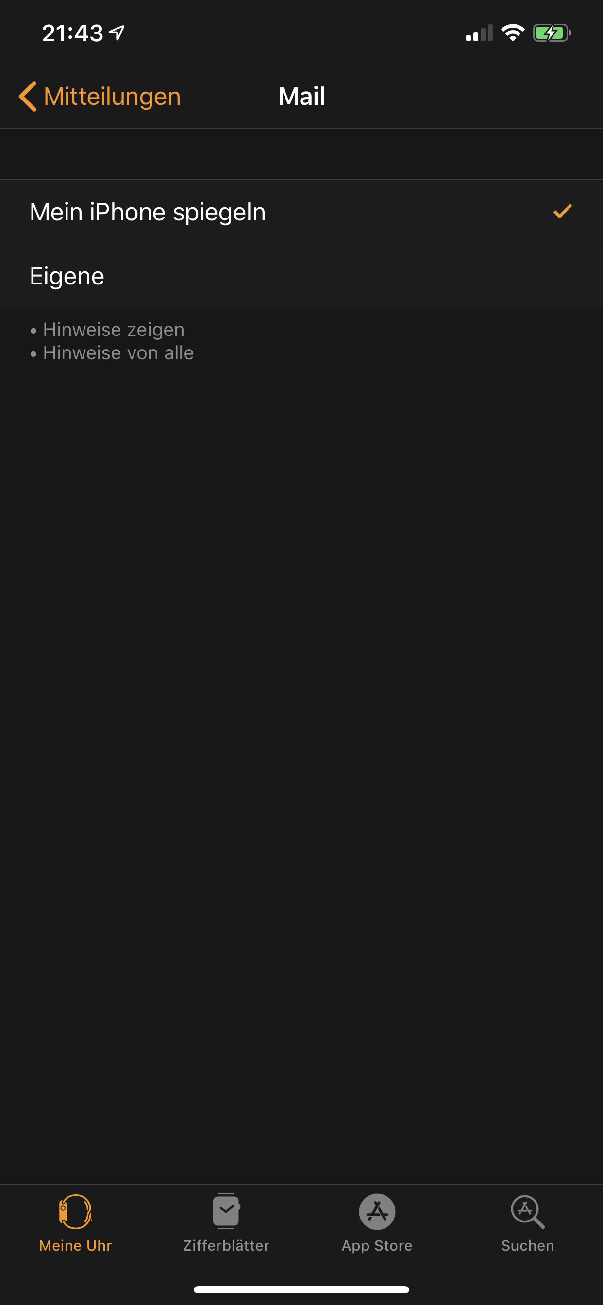

Nein, geht bei mir nicht. Habe aber in der Watch App unter Mitteilungen bei Mail Eigene eingestellt und beim Account Haptik. Hast du dort Mein iPhone spiegeln eingestellt?
#24
In der watch app spiegeln! Und in den einstellungen des iphones die mitteilungen einstellen

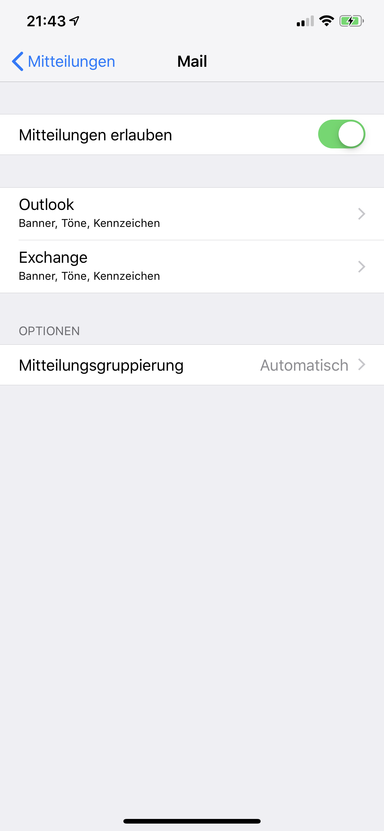

#40
Ok, los gehts.
Ich habe dir alle, meiner Meinung nach relevanten Einstellungen, hochgeladen.
Diese Einstelungen waren von Anfang an so, und es hat NICHT funktioniert.
Ich habe an diesen Einstellungen nichts verändert sondern nur die Outlook App, installiert, konfiguriert und gelöscht.
Seit dem funktioniert es....
Ich hoffe es klappt bei dir auch!
Falls ich dir noch irgendwie helfen kann, lass es mich wissen.
Viel Glück Daumen hoch
