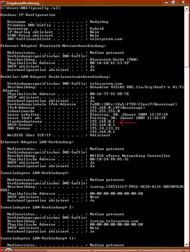

DHCP ist aktiv. Auf dem Screenshot sieht man, das der PC eine Adresse erhält.

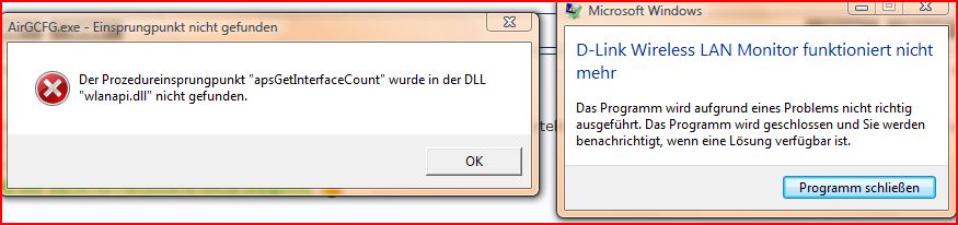

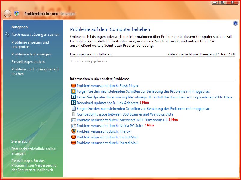

Hmmm kann es sein dass mein Vista mit D-Link ein Problem hat denn beim Hochfahren des Laptops steht eine Fehlermeldung bezüglich des D-Links aber ich kanns nicht reparieren und somit steht da D-Link wird beendet.
#50
(23.01.2009, 15:33)pueppi78 schrieb:  Nein Schlüssel besteht nur aus Zahlen.
Sieh mal im Startmenue/Programme unter Autostart nach, ob da irgendwas von DLink drinsteht. Wenns eh beendet wird, kannst Du es da rauslöschen oder vorsichtshalber erstmal woanders "Hinziehen". Aus dem Autostart raus.

Gateway ist der Router oder ist es DNS oder Such-Domains?

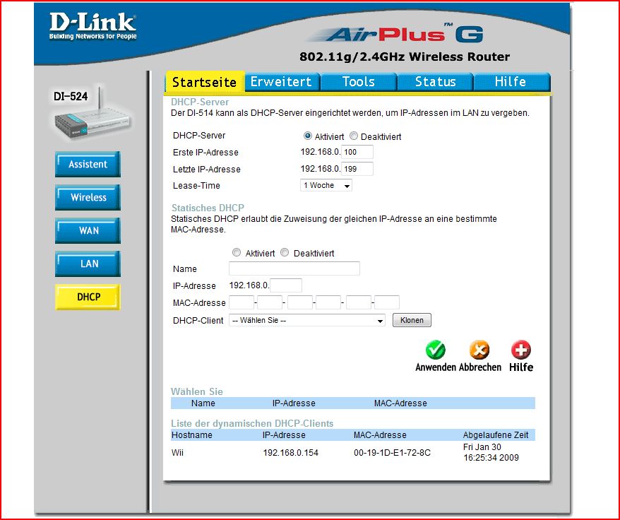

okay... hab den gleichen router hier:
geh bitte wie folgt her
öffne firefox/internetexplorer/whatever
gib in der adressleiste folgendes ein:
192.168.0.1
dann sollte das hier kommen:
[Bild: 29dbwvmlb5qwis6l6nfb.jpg]
da gibst du ein: "admin"
und kennwort lässt du leer
(das wäre der originalzustand - ich glaube nicht, dass du das verändert hast)
jetzt solltest du soetwas in etwa sehen:
[Bild: 2ou42ey85w5hnzwflugt.jpg]
da klickst du bitte auf DHCP
das schaut dann so aus
[Bild: i5sl3brn1etkpeqi3z.jpg]
könntest du davon bitte einen screenshot machen und mal hier reinstellen?
dann kann ich dir genauer weiterhelfen
eine zusatzaufgabe noch:
klick auf "Erweitert" und dann links auf "Filter"
bitte davon auch einen screenshot
außer es schaut genau so aus:
[Bild: 14hdl4nvu483aaobt1tl.jpg]
mfg

So habs geschaft hier der Screenshot
bei FILTER siehts gleich aus wie bei dir
seh ich da richtig ich bin über die Wii verbunden?
#60
sieht wohl so aus als wäre deine Wii ebenfalls mit dem router verbunden
