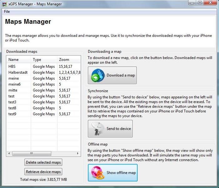

xGPS-Manager richtet mit der Installation einen Ordner unter Dokumente ein. Dort die 3,8GB als xGPS_map.db einfügen.
xGPS-Manager starten, Manager Maps, Send to Device, Connect to... und dort die IP vom Iphone eintragen und connect !
Vorher muss im Iphone xGPS gestartet sein und unter Einstellungen WiFi Transfer aktiviert sein.
Dann beginnt der Transfer und dauert so ca. 30-40min.

Sollte ich die entpackte Datei nicht auch mit dem XGPS Manager auf dem PC sehen können? Ich meine, ich kann mir die Karten doch mit dem Tool ansehen - denn dort bekomme ich auch nur ein graues Feld zu sehen...
(11.03.2009, 23:45)bollix90 schrieb:  Über Button Karten kontollieren, ob auch Größe der Karten 3816,9 MB drin steht.
Bei mir steht immer 3815.8 MB drin...

(12.03.2009, 16:30)bedburg schrieb:  Sollte ich die entpackte Datei nicht auch mit dem XGPS Manager auf dem PC sehen können? Ich meine, ich kann mir die Karten doch mit dem Tool ansehen - denn dort bekomme ich auch nur ein graues Feld zu sehen...
Probiere ich mal aus und melde mich !

Kann es evtl daran liegen, das die Karten teilweise gar nicht im Zoomlevel 2,3,5 sind ?
Ich sehen in der Voransicht im Kartenmanager auch nur grau...
