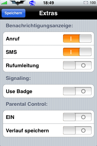

Du musst bei iBlacklist die SMS Option komischerweise aktivieren.
Von der Bezeichnung her war ich der Meinung es müsste aus sein. Aber exakt dann funktioniert es eben nicht.
Wie die Option genau heisst kann ich momentan leider nicht sagen, da ich die aktive App aufm iPhone grad nich beenden kann. ;-)
Edith sagt:
Ich hab jetzt mal nen Screenshot von der Option gemacht die ich meinte. Bei mir werden demnach Anrufpopups und SMS Popups blockiert. Die jeweilige Option muss dafür in iBlacklist an sein!
ah super klappt... vielen dank hat die testversion ne zeitliche begrenzung oder nur die einschränkung mit den 2 kontakten?
Die kostenlose Version hat keine zeitliche Einschränkung. Du bist halt lediglich auf je einen Kontakt auf der Black- und Whitelist beschränkt.
