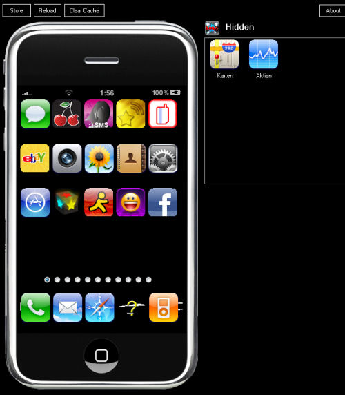

ich wollte das auch gern testen - bin aber nicht sicher, ob und was ich falsch mache.
Als erstes sehe ich nicht das, auf meinem iphone wirklich ist.
Black Leaf ist aktiv, gezeigt wird es aber nicht.
(siehe Bilder im Anhang - einmal iphone Screnshot, einmal vom Progi)
Liegt das am five collumn springboard ?
Ich habe jetzt zwar die Möglichkeit, die Icons auf dem gerade angezeigten Bildschirm zu verschieben - was aber, wenn ich eins von Seite 4 lieber auf Seite hätte?
Store zu klicken hab ich mich noch nicht getraut...
#59
Ich denke, dass der Hintergrung im Theme das du aktiviert hast eine html Seite ist (wegen Uhr+Wetter), das Programm unterstützt jedoch lediglich statische hintergründe (.png). Was die Icons angeht, hast du es schon mal mit "Clear Cache" versucht, da Icons am PC zwischengespeichert werden und nicht jedesmal neu geladen werden.
Es sollte aber an der Funktionalität nichts ändern, wenn am PC etwas nicht genau so angezeigt wird wie am iPhone.
Zum Verschieben zwischen verschiedenen Seiten: einfach beim Items ziehen mit gedrückter Maustaste über die Seitenauswahlknödeln fahren, dann wird die jeweilige Seite angezeigt und man kann Icons auf dieser Seite ablegen. (Es werden aber maximal soviele Icons verschoben, wie beim Ziel platz ist)
#60
Dankeschön für die Erklärung.
Hat alles super geklappt jetzt - problemlos.
Tolle Sache das Nod_yes
