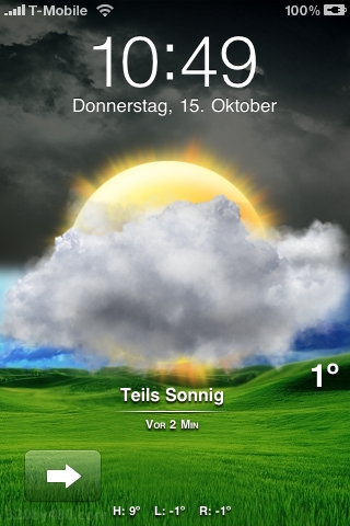

1.Wie bekomme ich z.B die Minuten Anzeige 3 Min Ago weg oder auf Deutsch?
2. Bekomme ich auch die unteren Zahlen ganz weg
z.B H:4 L:2 R:
3. Kann ich meinen Slider z.B den Vespa Slider noch drüber legen dann würde er z.B über die Wiese Fahren.
4. Wie bekomme ich unten das Wasser weg. so das nur Wiese ist.
5. Wenn ich drauf klicke kommt ja die Wochen Übersicht. Gibts die auch in Deutsch.

so leute
ich habe am lockscreen moch ewas rumgespielt und alle die gerne nen slider haben wollen ist dies denke ich mal die beste lösung

Kann mir vielleicht doch jemand helfen ich bin jetzt auf V4 übergegangen und möchte das jetzt das wetter von meiner Stadt haben.
Habe es auch versucht aber es geht nicht. Ich wohne eigentlich in Frechen Nordrhein Westfalen aber die nächste Stadt ist Köln kann ich ja auch mit leben, aber wenn ich es ändere auf Köln dann bekomme ich keine Daten.
Hier mal ein auszug von den Daten die ich eingetragen habe.
Was mache ich falsch?

@ hd man du musst nur die zeile bearbeiten var ZipCity="EUR|DE|GM011|Köln|" alles andere bleibt so wie es ist
und wenn du die letzte zeile weg willst ist das kein problem du kannst dir aber weiter oben meine screenshots anschauen so habe ich das gelöst
@ vobo die stadt wird nicht dauerhaft angezeigt sondern nur wenn di 3 mal hintereinander auf den screen tippst

@ hd man normal ist der Spider nicht zu sehen
ich habe den unteren berei etwas nach oben versetzt um den Spider noch rein zu bekommen
wenn du mir sagst wie du es gerne hättest versuche ich gerne das anzupassen
für deine Stadt musst du folgenden Code verwenden
var ZipCity="EUR|DE|GM011|K%D6ln|
dann funtzt das auch

Hallo Gianga,
Danke jetzt gehts auch mit den Daten aus Köln. Prima Endlich.
Ich würde ganz gerne die Daten unten weg haben. da.steht H:12 L4 R:7 drauf. Das soll weg.
Dann die Info über das Wetter z.B. Klar oder Bewölkt oder so.mit dem Balken und der Zeit soll höher damit ich evt. einen Slider benutzen kann.
Ich habe da einen Vespa Slider, die Vespa soll über die Wiese fahren was Wäre toll und spassig.
Wenn du das machen könntest das wäre toll.
Das ist kein Problem
heute Nachmittag ist es fertig
