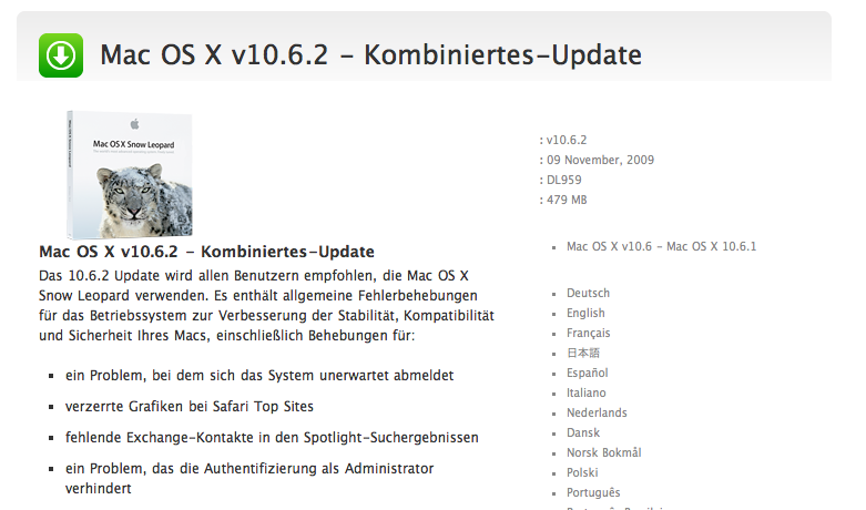

aber hier nochmal die version die ich zu sehen bekomme im anhang Biggrin...
nicht das du denkst ich bin blind Biggrin... ich seh da keinen button, kann auch nirgendwo klicken. also so als ob das bild einfach nicht geladen wurde... bei mir gibts da nichts zu klicken :P... ich merk schon, mein mac ist irgendwie... ähm... "ANDERS" Biggrin Biggrin haha

Bei dir ist der Laden Button tatsächlich weg. Browserproblem bzw Adblocker?

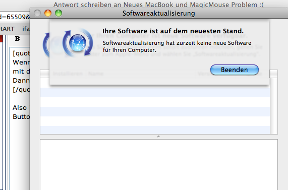

Wenn du auf Softwareaktualisierung klickst, dann muss die MagicMouse umbedingt
mit dem MB via BlueTooth verbunden sein!
Dann sollte eigentlich das richtige Update angezeigt werden...
(02.12.2009, 20:34)Chris1978 schrieb:  Wenn du auf Softwareaktualisierung klickst, dann muss die MagicMouse umbedingt
Also ich habe gerade mit meiner angeschlossenen Magic Mouse den Cursor auf den Button "Softwareaktualisierung" geklickt und erhalte folgende Meldung (Anhang).
