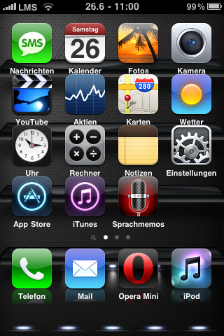

Schau dir das Bild bitte etwas genauer an, die Icons sind alle "nach oben gedrückt worden" und das würd ich gerne beseitigen -.-
Bei mir ist mit Elite Pro alles genauso verschoben wie bei dir und das Theme legt auch nur noch über ganz wenige Icons die Maske.

Gibt's eine Lösung dafür, dass alle Icons nach oben gezogen werden?
versucht mal das SBDockBG.png aus dem com.apple.springboard zu löschen
wg. hochgezogene Icons - haste schon mal im Winterboard versucht, das "transparent Dock" zu deaktivieren ? - hierbei werden bei mir (im aktiviertem Zustand) die Icons nach oben gezogen - beim deaktiveren ist alles wie vor iOS4.
