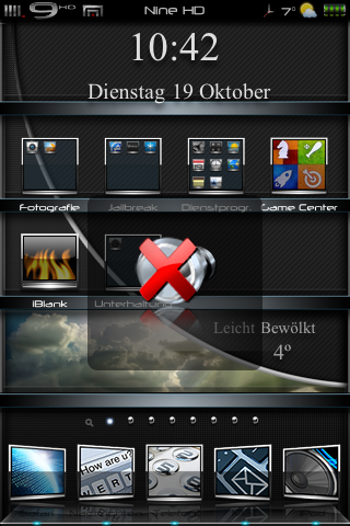

hab mein iPhone soweit wieder auf Nine HD, aber es gibt noch eine Sache die mich etwas stört.
Es geht um diese Bilder die mir angezeigt werden wenn ich die Lautstärke ändere oder es Stumm schalte. (siehe Bilder)
Ich würde die gerne austauschen, unter OS 3.1.2 ging hatte ich ein Theme wo diese Bilder drin waren und dies ohne Probleme mit geäandert wurde. Nun habe ich iOS 4.1 drauf und das scheint nun nicht mehr zu funktionieren.
Hat jemand eine Ahnung wo und wie ich diese Bilder tauschen kann?
Ich würde diese hier auch für andere zur verfügung stellen, will ja auch mal was beitragen. Biggrin
Würde mich freuen wenn mir da jemand helfen könnte.

Schau mal unter:
Bundles/com.apple.springboard
Die Dateien heissen:
ring@2xpng
silent@2xpng
Sollten aber in einem Update Theme enthalten sein. Hab gerade mal nachgeschaut und bei mir sind diese in besagtem Update Theme enthalten.
Edit:
Kannst auch Dein GameCenter Icon ändern, sieht kleiner aus.
Hier die richtige Größe 118x120px
[Bild: v4zfa94xhxu0yia4ixh6.png]
Edit2: Sehe gerade hastn 3G/S. Dann sind deine FolderIconBG zu groß.

Hi Sneakerpimp,
ich habs jetzt hinbekommen. Mußte diesen Ordner erst erstellen. Ich habe leider keine Update Theme, kann die ja nicht laden bei Cydia. Somit hab ich diese Lautsprecherbilder nicht. Ich habe jetzt erstmal die auf den Screens zu sehenden genommen. Vielleicht bekomm ich ja noch bessere.
Das mit den Icons ist mir so noch garnicht aufgefallen. Wacko
Aber als ich nun genau hingesehen habe, ist mir aufgefallen, das ich zwei verschiedene Icontypen habe. (siehe Bilder)
Gruß Edelprinz
