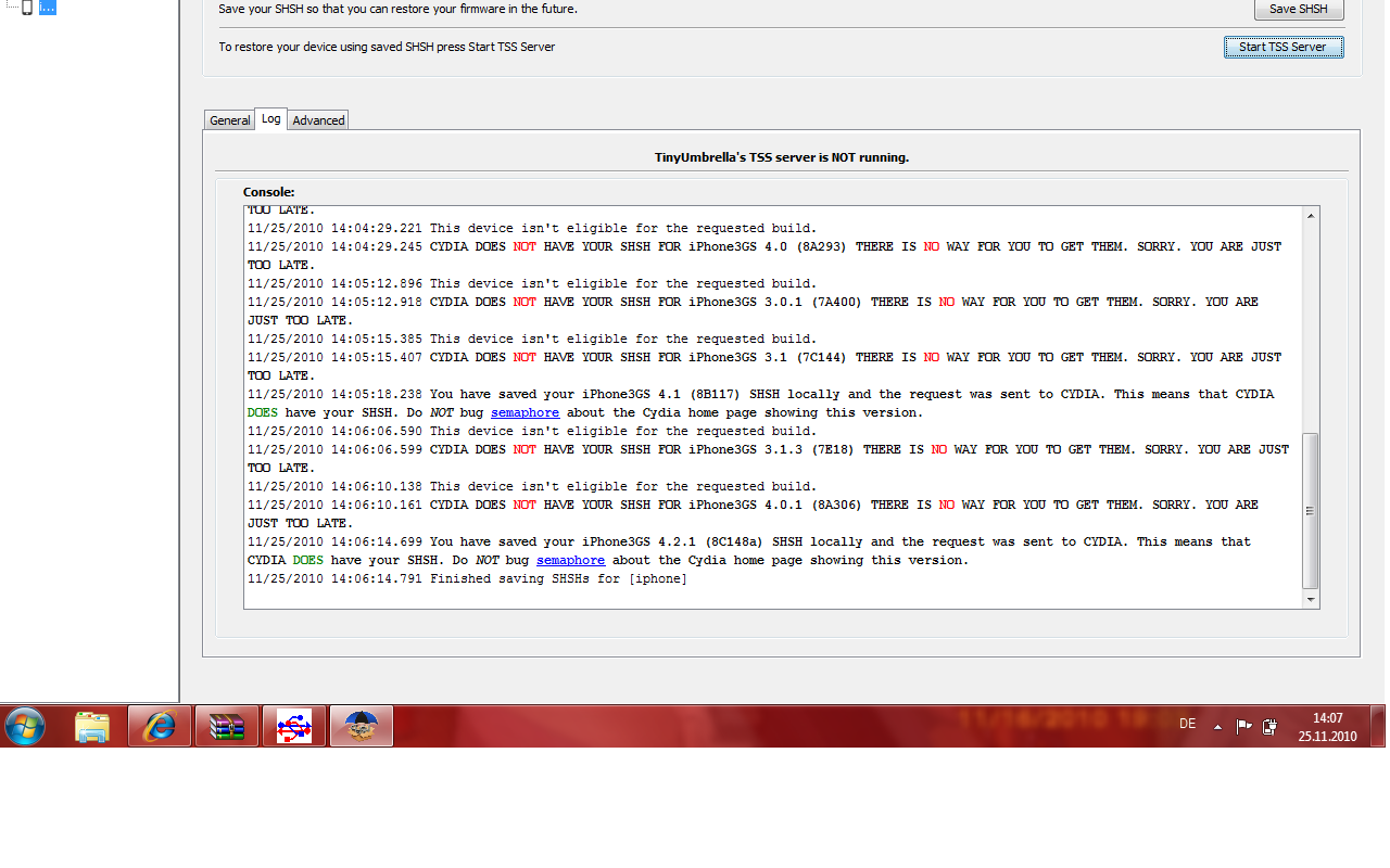

also ich habe das mal so gemacht wie du es mir gesagt hast und habe folgendes angezeigt bekommen. (siehe Bild)
Hast aber nochmal Glück gehabt Smiley
Also musst jetzt auf die 4.1 gehen Smiley

Schau mal unter General. Da müssen die SHSH's zu sehen. sein.
iPhone anstecken und auf Save SHSH klicken.
Die 4.1 solltest Du wenigstens noch bekommen.
