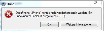

Ich habe nun das Handy in den DFU Mode gebracht und es versucht über iTunes wiederherzustellen OHNE ERFOLG .
NAch 8Minuten und kurz vor Abschluss des Ladebalkens auf dem Handy (ca 1mm fehlt) kommt diese Meldung
Ich habe keine Ahnung wie ich nun weiter vorgehen sollte.

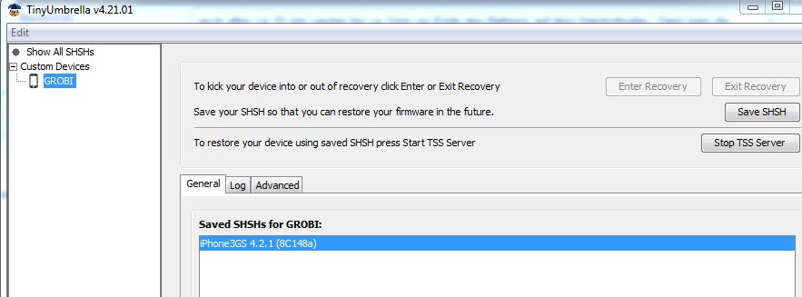

Dann hab ich tiny umbrelle gedownloadet und gestartet > meine ECID aus dem Gerätemanager gezogen und dort eingegeben.....
Nun Zeigt er dor aber aufeinmal das hier an >>>>>
heist das nun das iTunes bereits durch den ersten gescheiterten Versuch die aktuellste Version aufgespielt hat?
