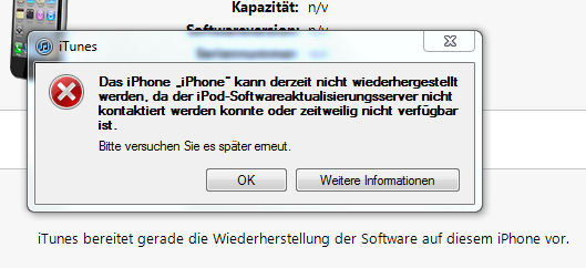

wenn ich mein iPhone4 auf Werkseinstellungen zurück setzen möchte, funktioniert das nicht.
Folgender Fehler kommt immer und auf dem Display ist das Kabel mit iTuns zu sehen.
vielen Dank
Hast Du an der hosts Datei was verändert oder TinyUmbrella installiert.
Natürlich kann es auch am AppleServer liegen. Aber das ist eher nur mal Kurzzeitig.
Kann iTunes sonst verbinden ( AppStore) ?
iTunes reagiert sonst ganz gut.

Bring es in den recovery Modus oder DFU.

Jetzt sagt er mir Fehler : 1013

Dein iPhone in den Recovery bringen......>>
Dazu vom USB trennen.
Dazu das iPhone mit Home Taste und Power Taste gemeinsam halten abschalten.
Genau wenn es OFF geht alles loslassen. 10 Sekunden warten. Es darf nicht starten.
iTunes öffnen.
Die Home Taste gedrückt halten und das iPhone an den USB stecken. Home Taste weiter gedrückt halten bis iTunes das Gerät erkennt.
Nun einfach bestätigen und auf Wiederherstellung klicken.
iTunes läd die Firmware und installiert diese.
Solltest Du selbst die Firmware wählen, dann sei Dir sicher das es die iOS 4.2.1 ist und zum iPhone 4 gehört.

Habe das selbe Problem wieder, so dass ich das iPhone4 neu einrichten wollte und nun den Fehler 1013 bekommen.
Auf dem iPhone ist nur der USB Anschluss mit dem iTunes Logo zu sehen.
Ich kann machen was ich will, aber der Fehler kommt immer wieder.
Jemand nen Ratschlag ?

Gehe zu Ordner "C:\Windows\System32\drivers\etc\hosts” auf Deinem PC und lösche dort die Zeile “74.208.10.249 gs.apple.com” .
Rechner am besten neustarten ^^
