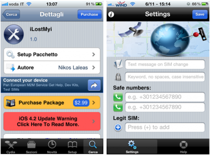

In Cydia gibt es seit Kurzem eine neue App als Alternative zu MobileMe, zumindest was die Ortung des iPhones betrifft:
" iLostMyi " zu finden in der BigBoss-Repo für $ 2,99.
Die App läuft nur unter iOS 4.x und bietet unter anderem folgende Features:
- Wenn man eine SMS an sein eigenes iPhone sendet, bekommt man in einer Antwort-SMS die aktuellen GPS-Koordinaten, oder kann System-Befehle ausführen
- Wenn eine neue SIM in's iPhone eingelegt wird, wird man per SMS benachrichtigt, in der man unter anderem die Rufnummer der neu eingelegten SIM mitgeteilt bekommt.
- Auch eine Fern-Aktivierung des GPS per SMS ist möglich, wenn es deaktiviert wurde
Sämtlicher SMS-Empfang & -Versand läuft im Hintergrund, und die SMS tauchen auch nicht im Eingang oder im Ausgang auf, so dass der Dieb / Finder nichts davon mitbekommt.
Dieses App bietet mehr Features und mehr Schutz als MobileMe, und lässt sich nicht ganz so leicht austricksen.
Wie alle Apps dieser Art besteht allerdings auch hier das Problem, dass der Schutz mit einer Wiederherstellung ausgehebelt werden kann. Aber das kann bis jetzt noch keine App verhindern.
Hier die Anwendung der App.
1) Im ersten Feld wird die Nachricht eingegeben, die an die definierten Nummern gesedet wird, sobald die Sim gewechselt wird
2) Im nächsten Feld wird das Keyword eingegeben. Alle SMS, die mit diesem Keyword beginnen, werden gefiltert, gesendet und automatisch gelöscht. Auf diesem Weg werden die Kommandos an das verschwundene iPhone gesendet
3) Die nächsten beiden Felder sind für die 'sicheren' Nummern, an die die Benachrichtigung gehen soll sobald eine nicht legitimierte SIM eingelegt wird (keine zweite Nummer? Dann die gleiche Nummer wie unter 3) ).
5) Im letzten Feld muss die eingelegte SIM legitmiert werden. Dazu nach der Installation einmal rebooten und dann das + drücken. Ab dann ist jede andere eingelegte Sim eine nicht-legitimierte.
Mögliche Befehle, die an das verschwundene iPhone gesendet werden können:
+id Sendet ICCID und IMSI der eingelegten (nicht legitimierten) SIM.
+loc Sendet die Koordinaten des Ortes, an dem das iPhone sich befindet.
+iloc Sendet die Koordinaten des Ortes, an dem das iPhone sich befindet, in einem Format, das mit einem Browser oder der Karten-App des iPhones geöffnet werden kann.
+acc (Meter) Definiert die Genauigkeit der Ortungsangaben wenn es zusammen mit den Befehlen +loc or +iloc verwendet wird. Mögliche Werte sind 10 und 100, also beispielsweise +acc (10)
Wenn die Genauigkeit nicht definiert wird, senden die Kommandos +iloc und +loc die ersten Koordinaten, die sie vom GPS erhalten.
+sc (Befehl) Führt die eingegebenen Systembefehle aus, wie zum Beispiel +sc (killall SpringBoard)
Einige Befehle sind nicht erlaubt. Diese Funktion befindet sich noch in einem experimentellen Stadium.
+sm (Nachricht)
Lässt eine sichtbare Nachricht auf dem verschwundenen iPhone erscheinen, die man eingeben kann, ohne die versteckte SMS zu beeinträchtigen
Beispiel: +sm (Hey Dieb! Ich hab' dich!)
Beispiele:
Keyword +id +iloc +acc (10) +sm (test)
Sendet die ICCID und IMSI der eingelegten SIM, den Ort im Format einer URL mit einer Genauigkeit von mindestens 10 Metern und zeigt außerdem eine Nachricht mit dem Text 'test' auf dem iPhone an.
Keyword +loc
Sendet Längengrad, Breitengrad und Genauigkeit. Und zwar die ersten Koordinaten, die nach der Aktivierung der Ortung gefunden werden, da in diesem Beispiel kein Wert für die Genauigkeit definiert wurde.
Keyword +sc (rm /User/Library/SMS/sms.db)
Dieser Befehl löscht alle SMS.
Ich empfehle, diesen Befehl nur zu nutzen wenn man sich der Folgen bewusst ist.

Habe in den Einstellungen alle Eingaben getätigt.
Wenn ich den + Buuton bei "Legit Sim" drücke, kommt das Popup: "Current SIM added." und "ICCID:"
Hinter ICCID steht aber nichts.
Wenn ich jetzt auf OK drücke und dann auf Save erscheint: "*No valid ICCID specified. Use the plus (+) button to add it automatically"
Weiß jemand Rat ?
