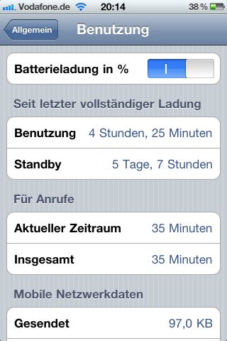

ich hatte auch vor ein paar Tagen das Problem, dass mein Akku sehr schnell leer war(in 2Stunden 15%). Hab dann mein iPhone zurückgesetzt und als neues iPhone angelegt und dann nur die Apps. installiert die ich wirklich brauche.
Push hab ich abgeschalten,3G aus, Mobile Daten aus, Ortungsdienste aus,
Facetime aus.
Und jetzt ist meine Laufzeit echt gigantisch!!!
Werde jetzt nach und nach immer mehr Dienste aktivieren, um so vielleicht raus zubekommen wer der Übeltäter war.
Hier ist ein Screenshot:
