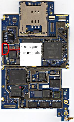

Iphone 3gs beleuchtung ist aus!
ich habe ein iphone 3gs, da geht die beleuchtung nicht, trotz das ich den display gewechselt habe, woran kann das den liegen am board? weches chip ist den für die beleuchtung?

Diese Spule ist für die Beleuchtung verantwortlich!
Diese sind in Nokias der Reihe BB5 auch verbaut und können verwendet werden...
was sind den die modele bb5 von noki
ist 6300 nokia ein bb5 handy?
Ja, das 6300 ist ein bb5 model.
http://www.blue-nokia.com/index02.html
kannst du mir sagen welches bauteil ich da nehmen muss oder wo es liegt am board? und wie ich das mache am besten?
danke
Das Ding bekommst Du aber auch bei eBay:
360312206721
Das Alte auslöten und neues einlöten. Am besten mit einer Hot-Air-Station oder per Lötkolben...
