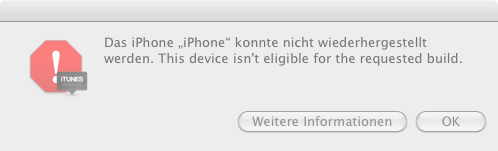

Also. Habe es nun gerade endlich mal versuchen können. Wollte über iTunes erstmal die 3.1.3 versuchen. Dies klappt aber nicht und es kommt eine Fehlermeldung, dass dieses device nicht für diese Software Version geeignet ist.
Bedeutet für mich, dass die SHSHs nicht gesichert wurden.

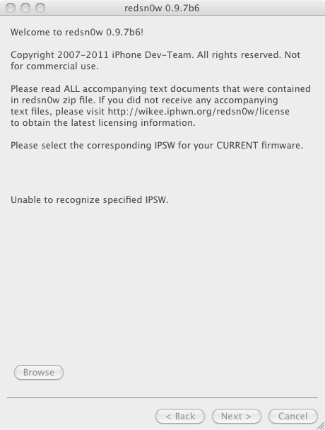

Moin Moin.
Neuer Tag, neues Glück. redsn0w klappt leider nicht. Sobald ich eine Firmware auswähle, kommt folgende Meldung (siehe Anhang).
Ich werde es gleich noch mal unter Windows mit sn0wbreeze probieren. Vielleicht klappt es ja da.
