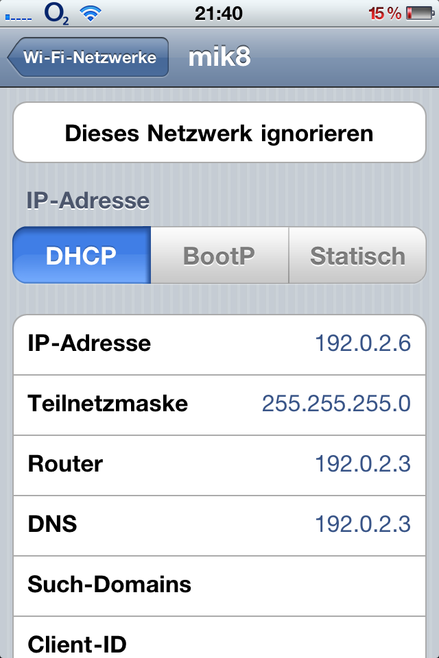

Ich habe seid kurzer Zeit ein Problem mit meiner Wlanverbindung.
Da es plötzlich auftrat kann ich nicht verstehen woher es kommt.
Wenn ich mich mit meinem Wlan Netzwerk verbinde erhalte ich keine "richtige" IP mehr. Statt 192.168.aa.bb bekommt mein iPhone 192.0.2.3 zugewiesen. Da diese nicht in der range des Router liegt kann ich keine Verbindung zum internet herstellen.

Hier noch ein Bild von den Netzwerkeinstellungen des Phones
Laut deinem Screenshot ist dein Router in einem anderen IP-Bereich als von
dir vermutet. Schau mal in deiner Routerkonfiguration nach, evtl. Adressbereich ändern.

zu camino: ja das ist das problem! Das iPhone bekommt nicht die richtige iP. der Router vegibt jedoch andere. Habe den Bereich ja selber festgelegt und bei meinen MacBooks klappt es ja auch. Außerdem ging es ja schon ca 7 Monate gut.

Eine IP 192.0..... ist für interne Netze nicht gültig. Zudem sind die Speedports meines Wissens so eingestellt, dass sie den Stamm "192.168" fest vorgeben.
Sieh mal in der Konfiguration des Speedports nach, aus welchem Bereich der seine IP-Adressen auswählt. Es sieht alles danach aus, als ob Dein iPhone seine IP nicht vom Speedport erhält.

Habe es trotzdem versucht. Zwar steht dann unter den Einstellungen die richtige IP, jedoch bekomme ich keine Verbindung zum Internet.
zu Jesusphone: Ja genau so ist es! Der fest vorgegebene Stamm steht auch in den Einstellungen des Speedports.
