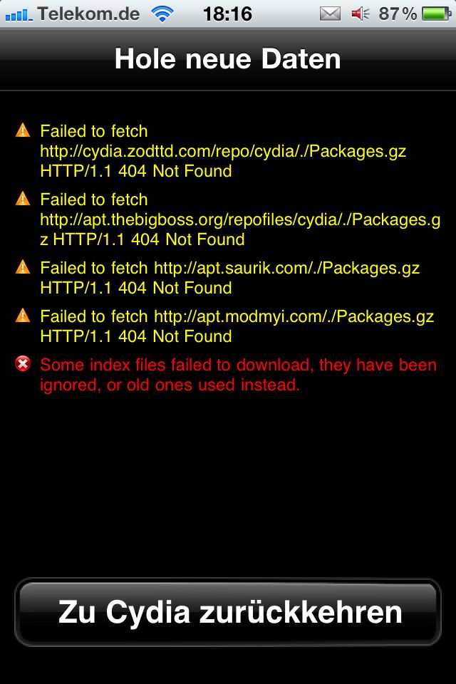

Scheint nicht installiert zu sein. In diesem Zuge habe ich aber festgestellt, daß ich massive Cydia-Probleme seit dem Update und nachfolgendem Jailbreak habe.
Beim öffnen von Cydia steht oben in der Statusleiste ein permanentes :
Fehler: http 1.1 404 not found
Stoße ich ein manuelles Aktualisieren der Sources an erscheint ein Bildschirm, daß diverse Sources nicht erreichbar sind, darunter Sources von saurik, modmyi und thebigboss:
Was hat das jetzt zu bedeuten? Ich finde somit die afc2add gar nicht.
Ist das ein Fehler oder sind die ganzen sources tatsächlich down?
Habe auch die Fehler. Heute morgen ging es noch... Denke also, die sind tatsächlich down oder einfach überlastet zur Zeit...

Also liegt der Verdacht nahe, daß das ganze am eingespielten pkgbackup liegen könnte. Weißt Du evtl, was ich in pkgbackup aktivieren bzw. deaktivieren müßte, damit es mir - hoffentlich - nicht wieder cydia zerschießt?
Aber werde pkgbackup jetzt erst mal außen vor lassen und per iTunes die Wiederherstellung machen. Mal sehen, ob cydia dann immer noch funzt.

Alles wieder ok, habe bei pkgbackup beim restore die sources rausgelassen, u.U. war da der Hund begraben.
Auch DiskAid funktioniert wieder wie es soll.
