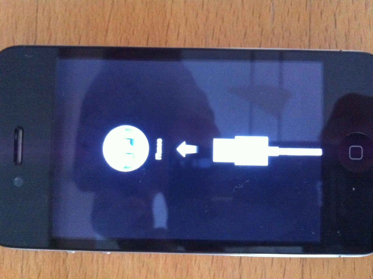

Hey Leute,
ich habe folgendes Problem. Ich habe ein iP4 welches im Wartungsmodus hängt. Ich habe schon folgende Sachen probiert:
-exit Recovery mit Tinyumbrella, ohne Erfolg
-neue Firmware ipsw mit Snowbreeze erstellt 4.2.1 und mit iTunes versucht, aufzuspielen, ohne Erfolg
-ich habe es schon an 3 Rechnern probiert, 1 MacBook, 1 XP undd 1 Vista Rechner, jeweils immer wieder Recovery Modus.
Das Aufspielen mit iTunes erzeugt verschiedene Fehlermeldungen, 1013, 3190, und 28. In der host Datei habe ich auch schon ein # vor die IP Adresse gemacht, hat auch nichts gebracht. Ich weiß nicht mehr weiter.
Hoffe auf Eure Hilfe!

(24.06.2011, 13:49)mf160490 schrieb:  wiederherstellen mit 4.3.3!
Die 4.3.3 bleibt bei 2/3 Ladebalken stehen. Nach ca. 1h habe ich dann abgebrochen!

Tiny lief im Hintergrund auf XP, aber nicht auf dem MacBook! Und versucht habe ich eine Custom und die normale.

Mit Redsnow versucht, mein IP4 läßt sich nicht normal ausschalten, d.h. ich habe keinen Slider, sondern das IP4 wird nur schwarz. Aber nach der Reihenfolge von Redsnow, bekomme ich kurz einen weißen Screen, dann ganz viele weiße Zeilen auf schwarzem Hintergrund, danach eine Festplatte mit grünem Pfeil und zum Schluß die Annanas, der Balken bleibt bei 2/3 stehen, das wars, nach ca. 10 min. startet das IP4 neu und ist wieder im Wiederherstellungsmodus.

So, der Recovery ist erstmal weg, habe ich mit fixrecovery421 hinbekommen, jetzt geht es an den Unlock. Sollte klappen mit 4.2.1, oder?
