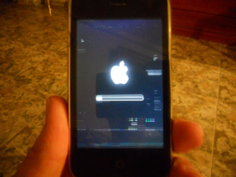

Das Gerät sah innen ziemlich sauber aus! Ich weiß jedoch, dass das Gerät einmal lange in der prallen Sonne lag und dann das erste mal diese Fehler aufgetreten sind. Der Fehler hat sich unter anderem wie auf dem Bild zu sehen bemerkbar gemacht (Bootvorgang).
Bisher immer noch keine Probleme...
