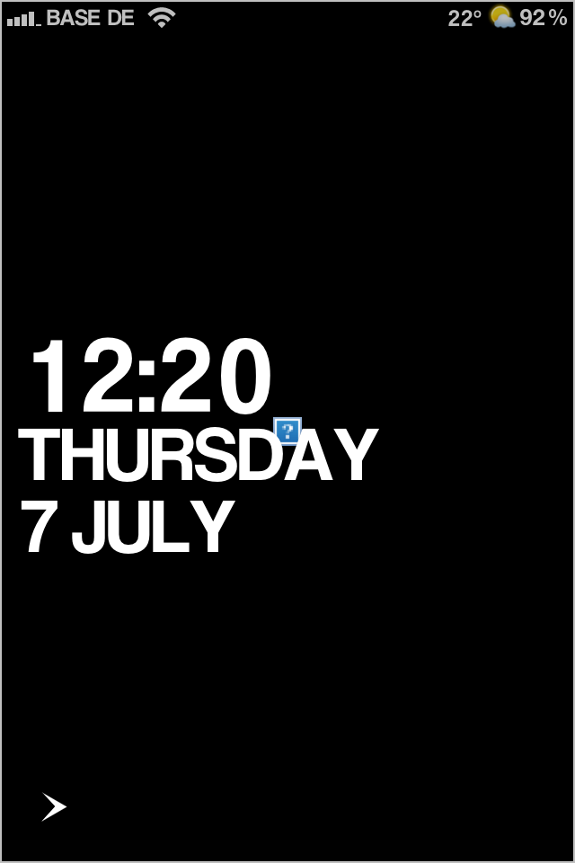

Hallo! Habe bei zwei Themen ein problem... z.B. ein WP7 Lockscreen themen.
Funktioniert soweit alles nur wird kein Bild angezeigt sonder nur ein schwarzes bild mit ein Symbol in der mitte (siehe Bild). Zudem habe ich einen weißen rahmen ums schwarze Bild was man auf dem Bild nicht sehen kann...
Mache ich was falsch?!
Das Hintergrundbild wird wohl durch eine html Datei erzeugt, und das anzuzeigende Bild ist entweder nicht vorhanden oder hat eine falsche Bezeichnung.

sollte jetzt funzen, sag bescheid.
Die Lockbackground.png muss im selben Verzeichniss sein, wie die .html..

top Danke! klappt endlichBiggrin!
kannst du mir sagen was du geändert hast?!
diesen Abschnitt hier aus deiner originalen html
PHP-Code:
<img src="/User/Library/SpringBoard/Lockbackground.png" width="320" height="480"
durch diesen ersetzt:
PHP-Code:
<img src="Lockbackground.png" width="320" height="480"
die html sucht halt jetzt dein image in dem theme ordner und nicht mehr in dem oben angegebenen Pfad, welcher nicht mehr existiert >iOS 4.0
