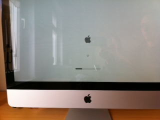

Vielleicht kann mir hier ja jemand helfen.
Bei meinem iMac Mid 2010 treten in letzter Zeit vermehrt Problem beim hochfahren auf. Es kommt sehr häufig in letzter Zeit ein Ladebalken und es dauert dann sehr lange bis er fertig ist. Danach läuft das gesamte OS sehr langsam und ruckelig und wenn ich ihn dann neu starten will, hängt er sich komplett auf. Die Festplatte ist laut Dienstprogramm in Ordnung.

Auch wenn die HDD laut FPDP in Ordnung ist, solltest du dich darauf vorbereiten, dass sie evtl. demnächst den Geist aufgibt. Der graue Ladebalken bedeutet, dass beim Booten ein Problem mit der HDD festgestellt und zu beheben versucht wird: http://support.apple.com/kb/TS3148?viewlocale=de_DE
Wenn du mal von einer externen Platte startest und die interne HDD einer kompletten Oberflächenanalyse unterziehst, findest du wahrscheinlich auch die Fehler, auch wenn das Festplatten-Dienstprogramm keine fand.
Auf maclife gab es mal einen Bericht dazu:
http://mobil.maclife.de/mac/software/bet...rende-macs

Nein den meine ich nicht. Hier mal ein Bild.

Aber der Ladebalken hat wirklich absolut nichts mit dem RAM zu tun, das ist ein klassisches HDD-Problem (Link oben gelesen?).
