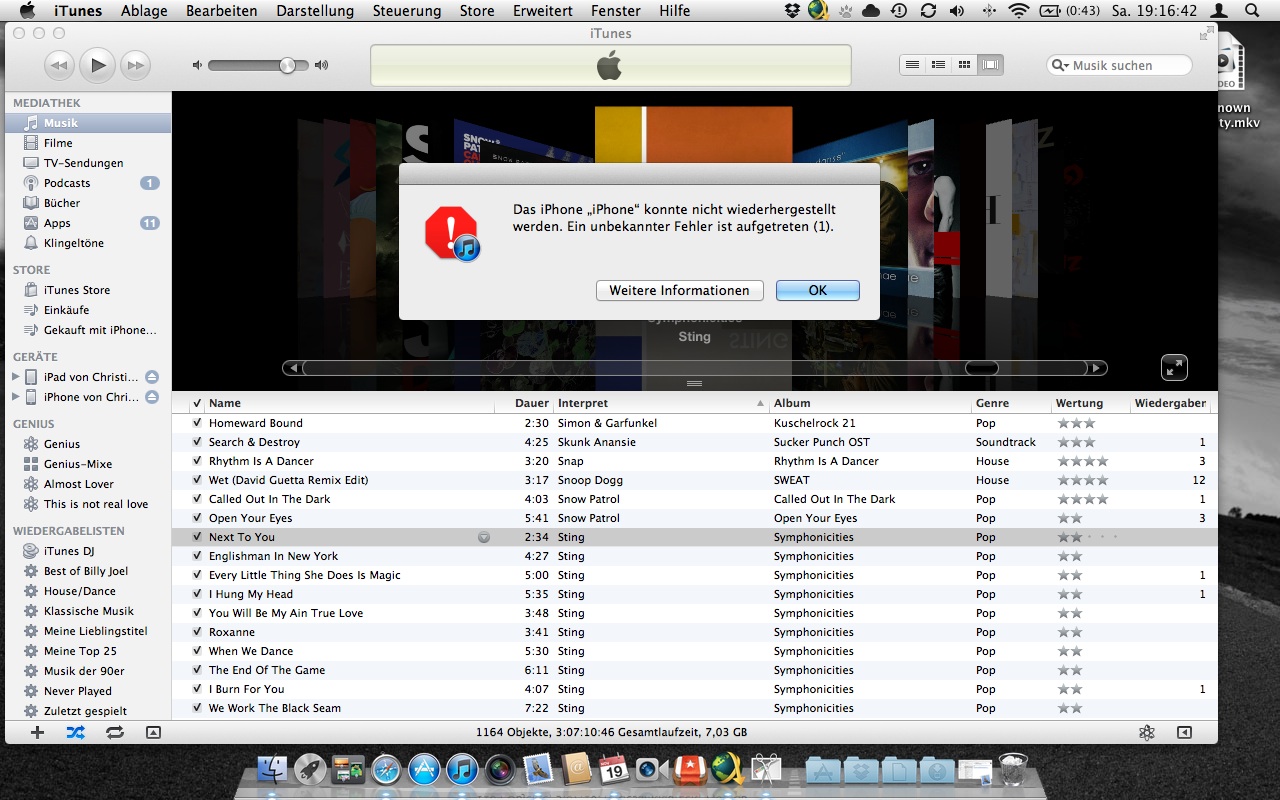

Hallo, ich habe gerade ein ganz ähnliches Problem wie ein anderer User hier mit seinem 3Gs. Mein "altes" iPhone 4 hat jetzt meine Freundin. Sie hat vorgestern versucht von iOS 5.0 auf iOS 5.0.1 zu aktualisieren und das Handy ist dabei wohl abgeschmiert und verlangt nun immer wieder nach Wiederherstellung durch iTunes. Schließt man es an iTunes an passiert fast das gleiche wie bei Calaquendis 3Gs er läuft bis zum Ende durch und gibt dann Fehlercode 1 aus (nicht -1). Ich bin ziemlich Ratlos, das Handy hatte keinen jailbreak und lief bis gestern immer anstandslos. Was die hier oft erwähnte Idee mit dem Displaykabel Nr3 oder so ähnlich angeht, würde die auch beim iPhone 4 funktionieren und warum wird ein mechanischer defekt durch die Softwareaktualisierung ausgelöst? Wenn der fix funktionieren soll, wo soll das Displaykabel getrennt werden, am Logic Board oder am Display?

edit: Habe den Fehler mal angehängt!

Danke für den Tip warrior, aber genau diesen Recovery Fix habe ich ausgeführt und damit das iPhone in eine Art Dauer Boot versetzt. ( Apfel Logo kommt, die Spirale beim Runterfahren kommt für ca. 3min, aus, und wieder von vorne) das habe ich dann unterbrochen indem ich das Handy wieder in den DFU modus geschickt habe so, dass der Rechner es wieder erkennt um eine neue Wiederherstellung zu starten. Die endet leider wie gehabt, mit Fehler 1.

1. Das Problem ist nach über einer Stunde mit dem Apple Telefon Support mehr oder weniger gelöst. Ergebnis: Das iOS Update hat das Baseband zerschossen und ich habe jetzt einen formschönen Briefbeschwerer, allerdings tauscht mir Apple den Briefbeschwerer auf Kulanz gegen ein Refurbished iPhone 4 aus.
