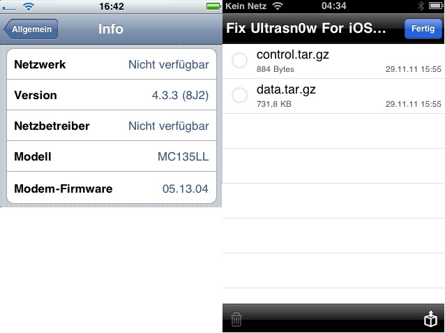

Hier noch zwei Screenshots. Hoffentlich habe ich die richtig eingefügt.
[Bild: j0yb-2-c81e.jpg][/url][/img]
[attachment=21535]
Das Baseband ist mir warscheinlich bei dem ultrasn0w Fix für iOS 5.0.1 kaputt gegangen Sad
Das zweite Bild zeicht die beinhaltenden Dateien die installiert wurden mit iFile.
