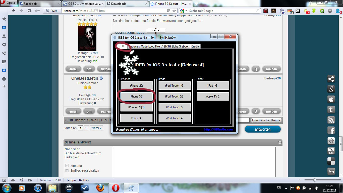

iREB und dann dein iPhone auswählen.
#22

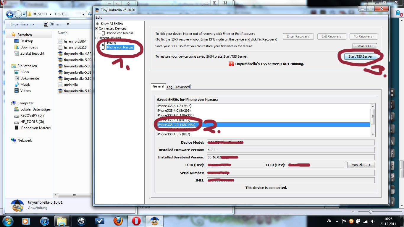

Sooo ich hab jetzt mal auf den Bildern die Schritte bei iReb und Tiny Umbrella markiert, die du machen musst. Da du ja glaube ich nicht auf die aktuellste Firmware willst, solltest du Tinyumbrella erstmal starten und die markierten Schritte ausführen.
Dann mit iReb das iPhone in den DFU Mode bringen:
(Nach drücken auf 3G den Schritten folgen.)

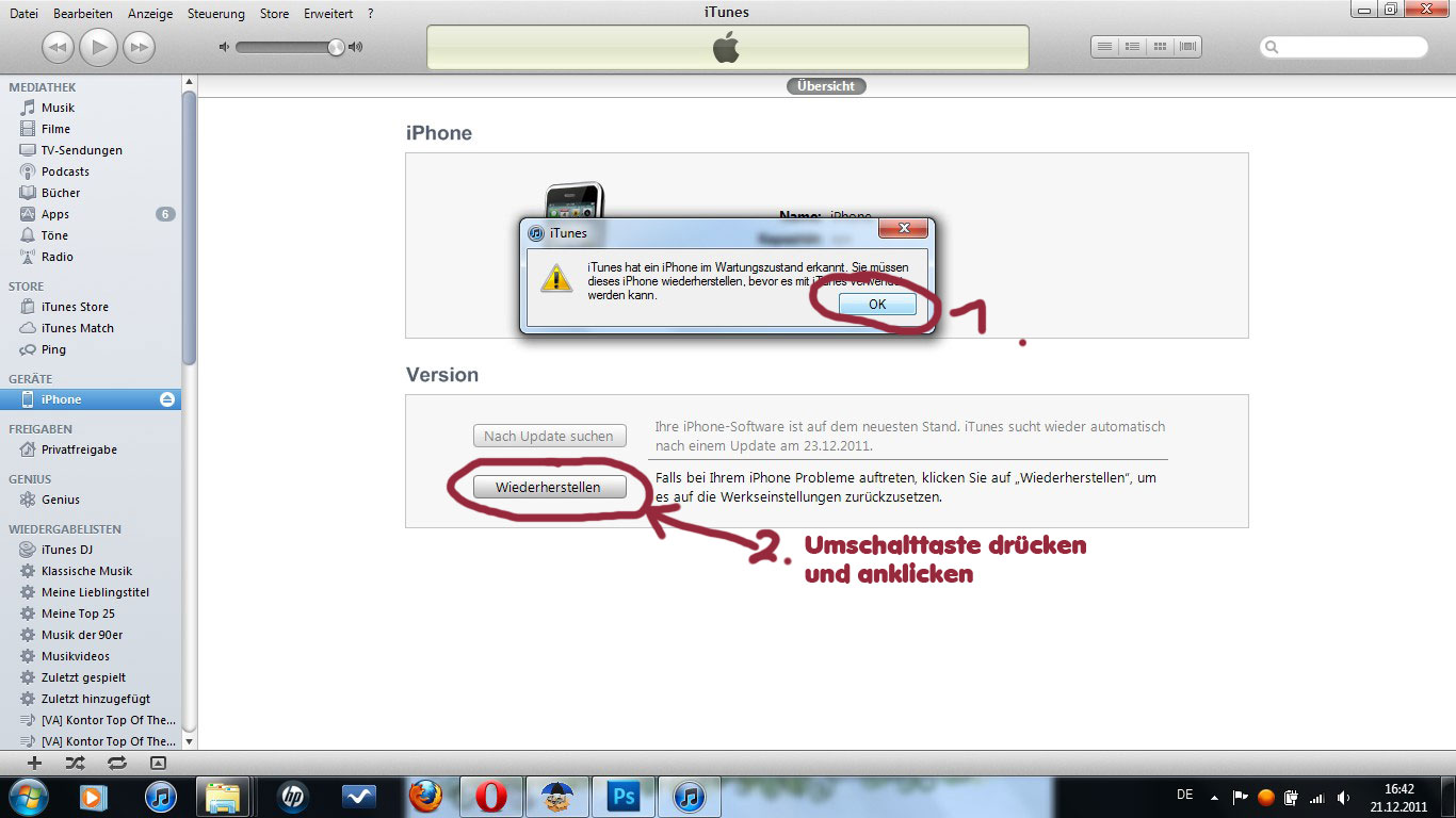

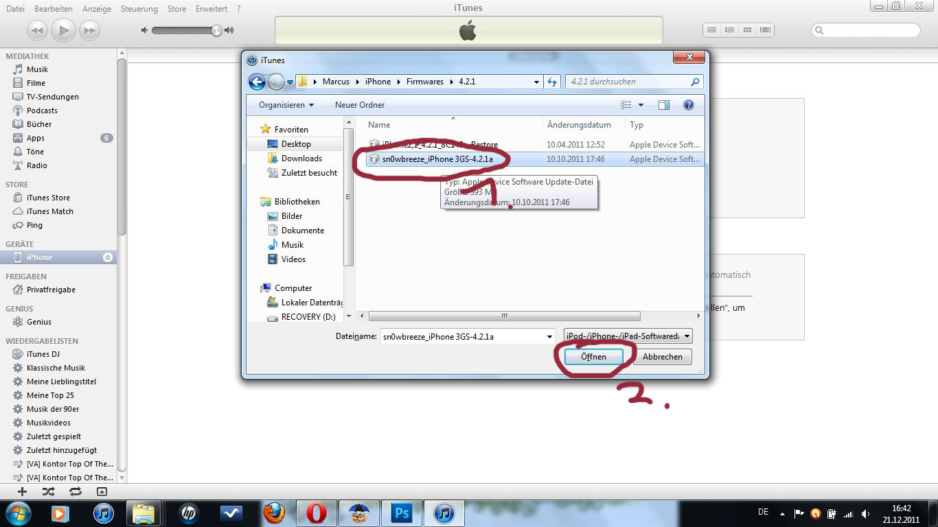

Anschließend sollte dein iTunes anzeigen, dass ein iPhone im Wartungszustand vorhanden ist. Dann musst du mit gedrücker Umschalttaste den Wiederherstellungsbutton drücken und deine Firmware auswählen.
