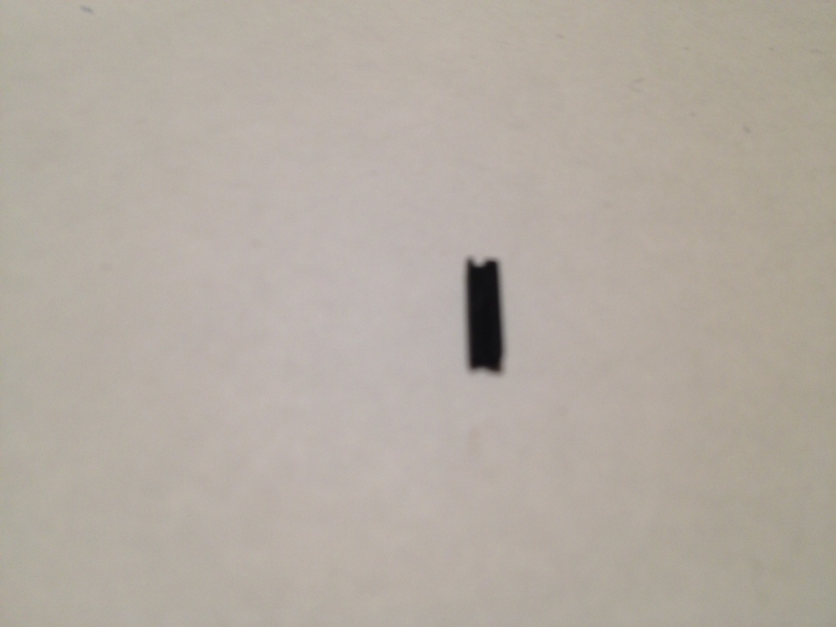

Moin Liebe Leute,
hab das Display eines Iphones gewechselt, dabei ist dieses kleine schwarze Ding aus Gummi übrig geblieben. Es taucht in keiner Anleitung auf. Ist wohl irgendwo abgefallen. Hat jemand ne Ahnung wozu das gehört?
Besten Dank!
Erstmal währe es gut zu wissen, was für ein iPhone es war und evtl. währe auch ein besseres Bild Sinnvoll und eine ungefähre Größenangabe...
Also es handelt sich um ein Iphone 4, und von der große her ist es von der länge her etwas größer als der Mute Schalter am Iphone 4 und aus Gummi. Die Vorderseite ist Glatt und auf der Rückseite ist eine Art Kuhle über die ganze länge des Gummistückes. Besseres Foto bekomme ich momentan leider nicht hin mit meinem Iphone 4s Smiley
Das ist das Gummiding das zwichen Logicboard und Rahmen kommt, wenn du das Board wieder reintust.
Am Rahmen ca in der Mitte oben.

Das ist ein Kantenschutz welcher am Board angebracht ist. Nämlich dort wo die beiden Kabel vom Display / Touch über das Board kommen.
Super vielen Dank für eure Antworten werde mal heut Abend nach der Arbeit mich ans Werk machen und schauen wo ich das ding dann unterbekomme Smiley

hat sich erledigt. Kommt wie bereits geschildert auf das Logic Board.
