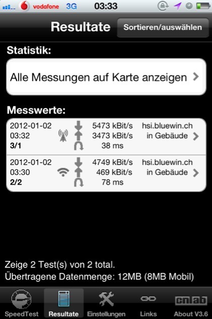

Welche App nutze?
Benutze cnlab und bin ganz zufrieden damit.
Eins würde mich noch interessieren wo du die Messung von Eplus gemacht hast...?
E-Plus ist ganz schön schnell, davon kann ich hier bei mir nur träumen ...
Ich habe gerade auch mal den Speedtest per cnlab gemacht und musste feststellen, dass meine UMTS Verbindung schneller ist, als mein 6000er Telekom DSL o_O
Wie kann das sein?
