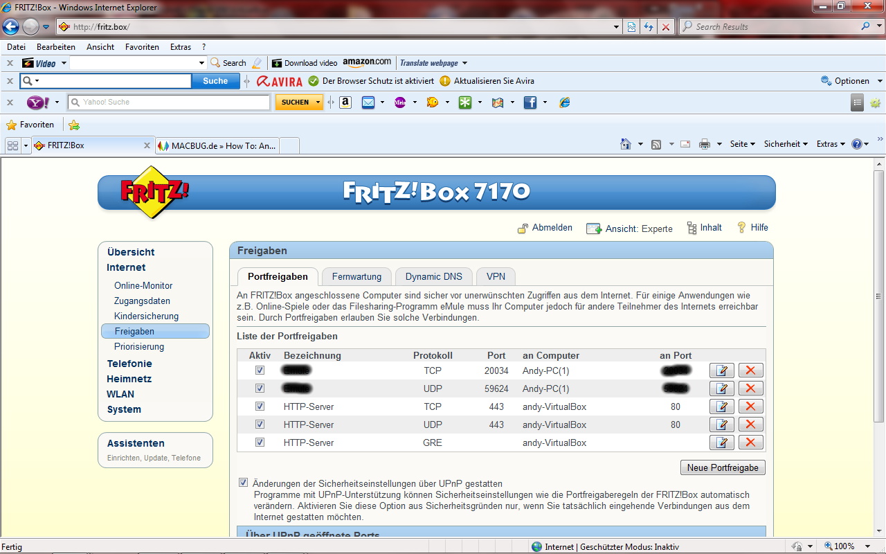

Router: FritzBox 7390 Ports: 1723 und GRE an 192.168.0.25 weitergeleitet (wichtig, informiert euch entsprechend eurer Hardware!)
Ich hab die Fritzbox 7170 auch unter Ports dass Menü GRE nur kann ich da kein port freigeben bzw. eintragen ??? nur wenn ich zb. GRE auf HTTP stelle kann ich Ports eintragen. Zum anderen habe ich eine feste IP so dass ich doch kein Dyndns brauche sehe ich dass richtig ?? bitte helft mir mal bissel auf die sprünge will auch VPN nutzen, im Heimnetzwerk läuft es gut mit der Methode von

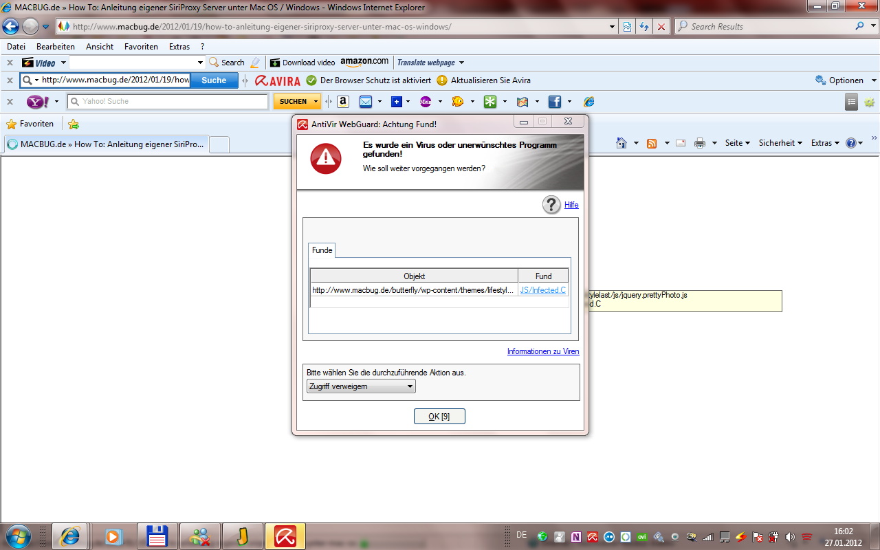

PS: Wenn ich diese seite öffne kommt immer ein Viren warnung ????

Virenwarnung?? kannst du mir mal bitte nen Screenshot per PM schicken? das ist der Blog von mir & Freunden
Zu Deinem Problem: GRE ist einfach nur ein weiteres Protokoll für IPSec - benötigst du nicht, da PPP Verbindung - wenn dann einfach in der FritzBox
Protfreigabe aktiv für: "andere Anwendung " auswählen
Beschreibung: Frei wählbar
Protokoll: GRE
keine Ports o.ä. angeben (bei mir ausgegraut)
an Computer: Hier die IP der VM

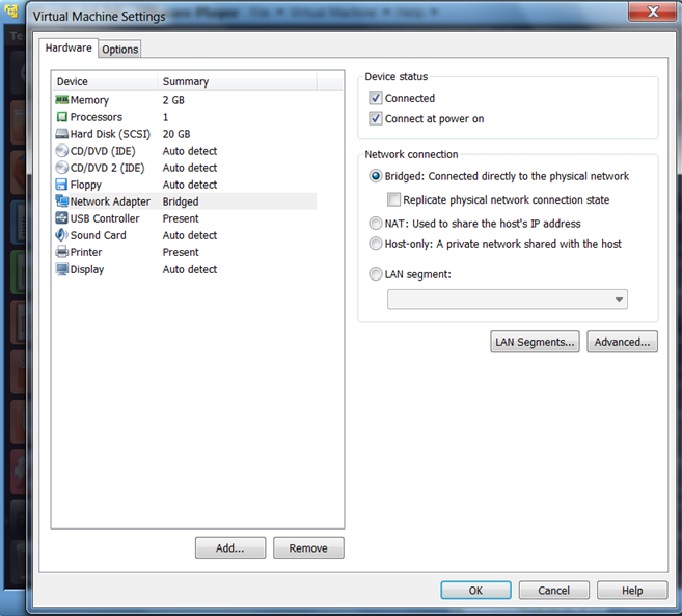

Ich bekomme es einfach nicht hin, das Windows 7 und Virtuell Box (Ubuntu) die selbe IP Adresse bekommen. Ich habe immer zwei unterschiedliche...
In Windows habe ich unter Netzwerkverbindungen eine Netzwerkbrücke mit der LAN-Karte und VirtualBox Host-Only Netzwerk erstellt.
Im Router dem Windows PC eine feste IP zugewiesen.
Die Netzwerkbrücke zeigt unter Status jetzt auch die gewünschte IP an.
Aber VirtuellBox bekomme ich einfach nicht dazu die gleiche IP zu nehmen...
Hallo Olli danke, aber genau so habe ich es auch in der Fritzbox eingetragen war eben nur verunsichert mit dem Port eintragen weil es nicht ging... aber ich bekomme keine VPN verbindung hin nur wenn WLAN an ist klappt VPN ???? screenshot mach ich nachher mal muss mal kurz weg !!!!

Host-only??? Bitte "Netzwerkbrücke" einstellen. IP unter Ubuntu fest eintragen und ebenso auf dem Adapter in Win 7 - dann läufts auch Zwinkern

Hast Du eine weiterleitung auf die VM-IP-Adresse gemacht? Nicht auf den PC, auf dem die VM läuft. Feste IP oder DynDns? Evtl. noch VPN Profile in der Fritz.box direkt aktiv?
Also ich versuch es mal zu erklären, bei mir in der Fritzbox steht dass ich eine feste IP benutze unter Windows was ich bestätigen kann weil dieser immer gleich ist, ich bin bei Unitymedia daher brauch ich ja eigentlich kein Dyndns oder ???? ich mein auch alles richtig gemacht zu haben mit deiner Anleitung hoffe ich zumindest :-( zumnidest klappt es ja über WLAN .. komme irgendwie nicht weiter wie ich dann meine feste IP irgendwo noch mit eintragen muss ???
PS hier ein screenshot
Hier einstellungen meiner Fritzbox
Der Fehler liegt an der Weiterleitung: Muss heißen 443 an 443 und nicht an 80 Biggrin denn dein Proxy hört ja nur auf der 443 zu Zwinkern Wie gesagt nimm GRE mal raus, brauchst du nicht.
Und danke für deinen Screenshot, haben uns grad mal mit WordPress in Verbindung gesetzt woher das kommt, denn auf meinem Norton kommt nichts. Aber Back to Topic.
