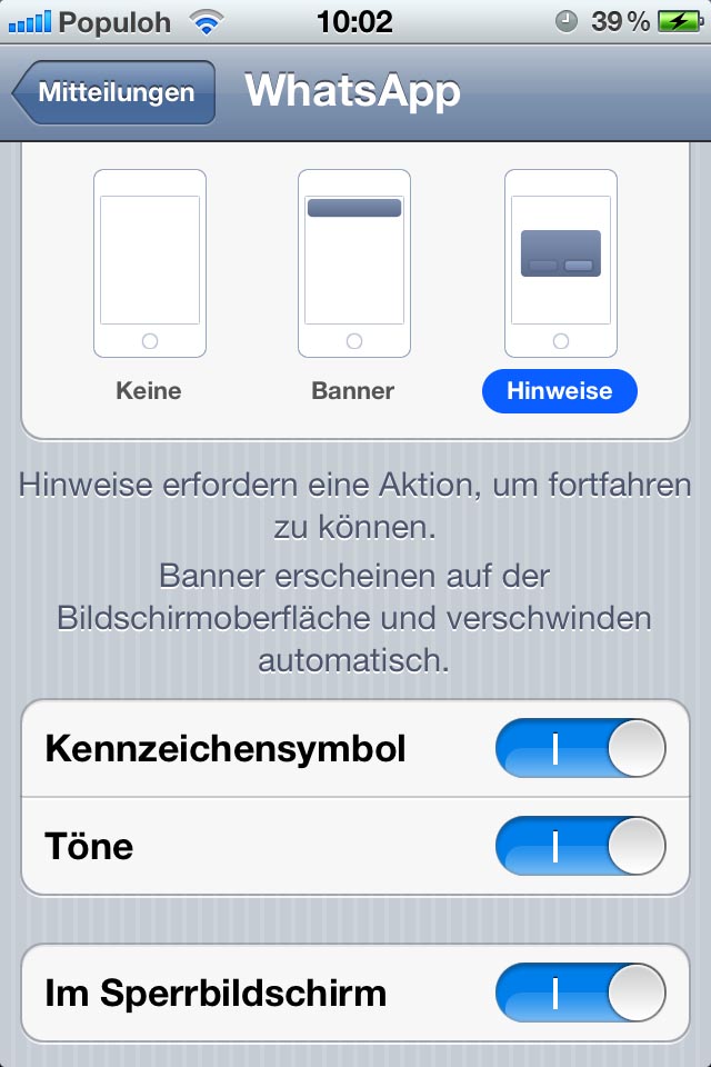

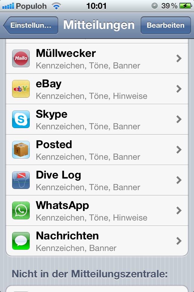

@GreatDaneBO, ich würde mal im 2ten Bild auf Banner stellen, weil den Sperrbildschirm hast du doch schon aktiviert siehe Bild 3.
