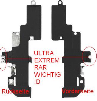

-Alle Schreuben überprüft -> 1fehlt -> abgebrochen (rote markierung)
und jetz kommt was ganz peinliches (ja lacht nur)
ich vermute ein Kurzschluss in diesem Berreich (blaue markierung)
Schraubenzieher abgerutscht? wtf...
[Bild: lupzn.JPG]
das mainboard wird oben in der mitte festgeschraubt. da muss eine klitzekleine "mutter" rein, die das mainboard bzw. diese abdeckplatte mit einer darunterliegenden platine verbindet. dieses stück ist entscheidend für wlan. ist dieses stück vorhanden?
kann geclosed werden......
Wie der zufall es so wollte, habe ich von Gott gestern ein geschenk bekommen...
er schickte mir ein kolleg vorbei mit einem iPhone was aufn boden gefalln ist und net mehr anging...
schwubs kompletten Rahmen umgebaut sammt allen Kabel und Schrauben und 1A Empfang ...
der fehler lag an der abdeckplatte Oben -> mittlere lange schraube -> Silberne Verbindung
Tja so einfach kann das sein...ich hatte mir eingebildet das die fucking verbindung da ist....
