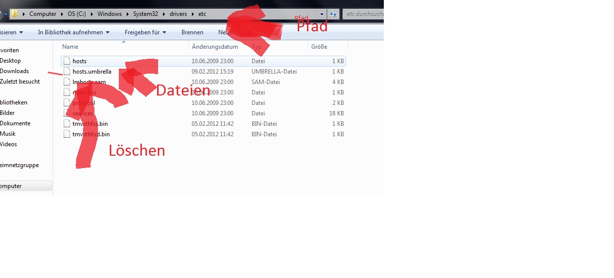

Du mußt deine hosts Datei ändern:

Du musst doch nur deine Host Datei ändern oder in cydia den Haken raus machen!
Hosts.umbrella kannste löschen^^

Du brauchst Cydia nicht! Starte mal TinyUmbrella und suche Die spalte aus dem kleinen bild unter dem Punkt Advanced! Entferne den Haken dort! Smiley
Dann rechner neustarten!

Ändere deine hosts manuell so wie ich geschrieben habe oben und dann versuchst Du es erneut.

1.) Nimm mal den Hacken bei "Set Hosts to Cydia on" in TU raus und anschließend neustart des Rechners. dann probier es nochmal..
2.) Andernfalls Request SHSHs in TU (da sollte dann die aktuelle 5.0.1 dabei sein) - anschließend "Start Server" in TU und iTunes öffnen und wiederherstellen - aber ich empfehl erstmal die 1. Variante
