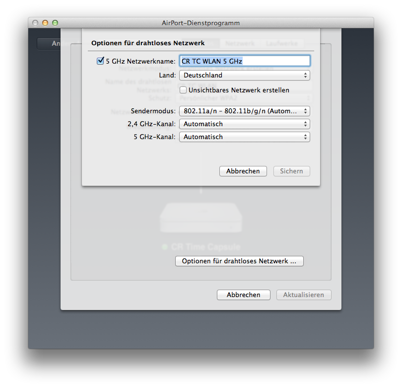

Du musst im Airport Dienstprogramm unter "Drahtlos" auf "Optionen für drahtloses Netzwerk klicken..."
Dann einfach oben den Haken setzen und schon hat das 5Ghz Netzwerk einen eigenen Namen.
MfG
So sieht es bei mir aus: Shifty

Wenn ich es richtig sehe, dann musst du noch den Sendermodus ändern.
Wenn du mit gedrückter alt-Taste darauf klickst, erscheinen weitere Möglichkeiten.

Es funktioniert definitiv nicht bei mir, die Einstellung dem 5Ghz Band eine eigene SSID zuzuweisen erscheint einfach nicht. Kann die Express das vielleicht gar nicht?
Wer lesen kann, ist klar im Vorteil. Zwinkern
Ich habe natürlich über eine Extreme gesprochen.
Ich meine zuletzt gelesen zu haben, dass bei der Express der gleichzeitige Betrieb nicht möglich ist. Wenn ich es finde, poste ich es.
Edit:
Ne, ich habe quasi das Ausschlussverfahren angewandt. Im Store auf der Appleseite wird erwähnt, dass die Extreme gleichzeitig übertragen kann.
Bei der Express steht es nicht. Von daher wird es wohl auch nicht funktionieren.
Sorry für die falsche Info.
