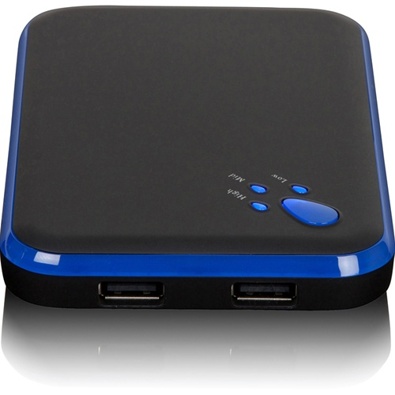

Bei dem IMP660 handelt es sich um ein Dual-Port Gerät, d.h. es hat zwei USB-Anschlüsse, sodass man theoretisch zwei Geräte gleichzeitig daran aufladen kann. Nun ist der eine USB-Port mit "5V 1.5A" beschriftet und der andere mit "5V 0.6A". Meine Frage ist jetzt, was der Unterschied zwischen den beiden Anschlüssen ist. Ist es egal, an welchen ich mein iPhone hänge oder sollte ich lieber den mit der niedrigeren Amperezahl benutzen?

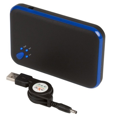

Eine kleine zweite Frage hänge ich bei dieser Gelegenheit gleich mal mit an. Und zwar hätte ich gern ein zweites USB-Ladekabel mit dem das IMP660 selbst geladen wird. Es hat auf der einen Seite einen normalen USB-Stecker, der in den PC kommt und auf der anderen Seite einen runden Stecker, der ins IMP660 gesteckt wird (siehe Bild 2). Der runde Anschluss am IMP660 ist leider nur mit "DC IN" beschriftet und auf dem Stecker selbst, in der Anleitung oder auf der Packung finden sich keine weiteren Hinweise. Was für ein Stecker ist das und was muss ich suchen, wenn ich einen gleichen Ersatzstecker erstehen möchte?

Die zwei USB-Anschlüsse des IMP660:
Das Ladekabel:
Zur ersten Frage: Die angegebene Stromstärke besagt wieviel Strom der Anschluss liefern kann, wieviel davon dann abgenommen wird hängt vom Verbraucher ab. Du solltest eben Geräte mit einem höheren Strombedarf (wie eben das iPhone) auch an den USB-Port mit der höheren Stromstärke anschließen damit diese schneller geladen werden können (bzw. überhaupt geladen werden). Der "kleinere" USB-Port liefert eine ähnliche Stromstärke wie sie in den USB 2.0-Bestimmungen vorgesehen sind (max. 0,5 A) und kann Standard-USB-Geräte entsprechend versorgen. Also aus Deinem "lieber den mit der niedrigeren Amperezahl" kannst Du genau das Gegenteil machen: "lieber den mit der höheren Amperezahl", jedes CE-geprüfte elektrische Gerät (mit entsprechendem Anschluss) wird davon keinesfalls kaputtgehen.
Zur zweiten Frage: Das Kabel sieht aus wie ein Standard-Kabel ohne jegliche Spannungsumwandlung (wäre bei der benötigten Spannung auch nicht sinnvoll). Ich gehe jetzt einfach mal davon aus, dass das Maß des Strom-Steckers sich an gängige Vorgaben hält (3,5mm oder 3,1mm Hohlstecker, + innen) und sollte sich mit den Maßen und dem Zusatz "USB DC Adapter" leicht über die Suchmaschine Deiner Wahl finden lassen. Hersteller wäre zum Beispiel Delock.
