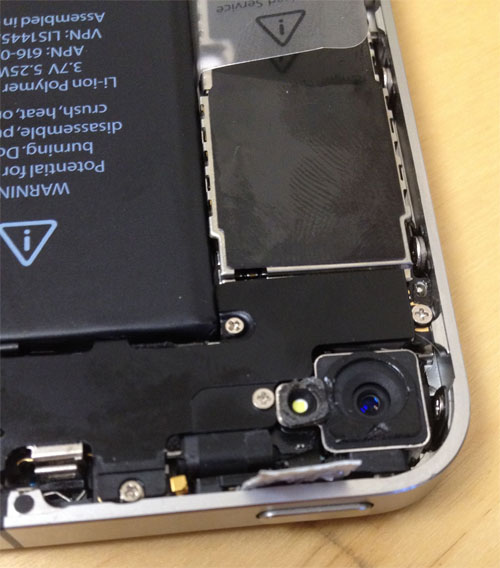

Haben bei meinem Kumpel folgendes gemacht:
Im Internet wird in einem Video beschrieben, das man dieses Problem ganz einfach "fixen" kann. Einfach ein Stück Papier unter den Butten schieben (am geöffnetem iPhone selbstverständlich). Hat mit Papier allerdings nicht so gut geklappt, also habe ich aus einem Tablettenblister ein passendes Stück ausgeschnitten und wir haben es dazwischengestopft, funktion überprüft und den letzten Rest (siehe Bild) auch noch abgeschnitten. Funktioniert super, war zwar ein wenig Fummelei, spart aber die Kosten einen Austauschgerätes nach abgelaufener Garantie (150,- bei Apple oder 70€ für eine Reparatur beim iPhone Doktor)
