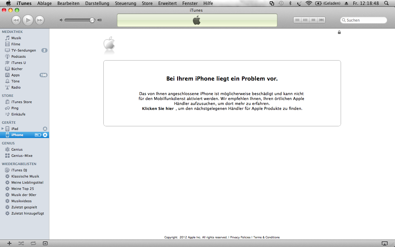

Da der Akku nicht mehr der allerbeste war habe ich diesen getauscht und es funktioniert von der Hardware alles prima. Nur nach einem Update auf 5.1 sagt mir iTunes "Das von Ihnen angeschlossene iPhone ist möglicherweise beschädigt und kann nicht für den Mobilfunkdienst aktiviert werden. (...)". Das iPhone selbst startet auch ganz normal wie ist für iOS 5 üblich ist. Nur habe ich trotz eingelegter SIM keinen Empfang und kann auch kein WLAN anpeilen.

Überprüfe mal mit TinyUmbrella, ob überhaupt SHSH Files vorhanden sind.
Hast Du mal versucht hier im Downloadbereich eine Firmware zu downloaden und die dann im DFU Modus einzuspielen?
Wenn das auch nicht hilft, dann kannst Du auf die 4.1 wieder gehen, da die noch signiert wird, wenn keine SHSH Files vorhanden sind.
SHSH Files sind leider nicht vorhanden.
Ein Downgrade ist via iTunes auch nicht möglich.
Ich habe es mit 5.0.1 (Fehler 11), 4.3.5 (Fehler 11) und 4.1 (Fehler 20) mit jeweils eingeschalteten TSS Server über TinyUmbrella probiert. Leider alles erfolglos...
Gibt es noch eine andere Möglichkeit?
Wenn keine SHSH Files vorhanden sind, dann kannst Du nur auf die aktuellste oder auf die 4.1.
Wenn Du die 4.1 einspielen möchtest, dann probiere es mal ohne den TinyUmbrella.
Und da dann unter TinyUmbrella "Set Hosts to Cydia" im Reiter "Advanced" rausnehmen und iTunes neustarten...
Habe ich beides versucht, leider ohne Erfolg. Entweder bekomme ich den Fehler 20 oder 1600. Wenn ich es ohne TinyUmbrella laufen lasse, schnauzt mich iTunes gleich an, dass es nicht gehen würde.
Wäre eine CustomFirmware vielleicht noch eine Möglichkeit?
1600 heist, dass Du es nicht richtig in den pwned DFU Modus versetzt hast.
